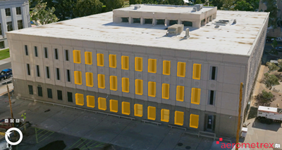

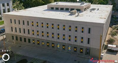

次の画像は、使用可能なシンボル オプション (ボックス シンボルまたは位置の中心点の X シンボル) で返されたオブジェクトの検出結果を示しています。
