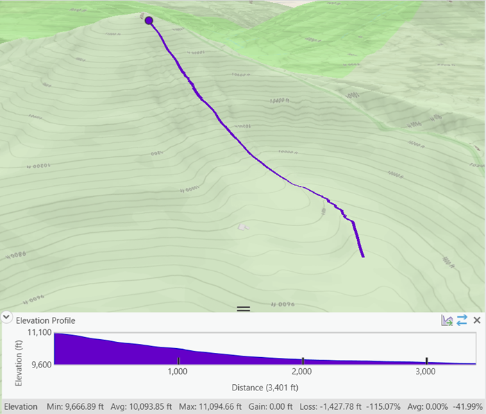

シーンで作成した対話型の落水線の断面図グラフ。

落水線が生成され、標高プロファイルのオーバーレイ ウィンドウが、アクティブなビューの下部に表示されます。
