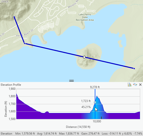

対話型の 標高断面 ツールは、ビュー内の線形パスに沿って高さの値のグラフを生成します。 断面は、マップまたはシーンの選択した地表面の標高サーフェスを使用して計算されますが、他の探索的解析ツールとは異なり、マップまたはシーンの詳細のレベルではなく、標高サーフェスのデータ ソースから値が生成されます。
ツールは、標高断面を生成するためのラインを必要とします。 ラインを対話的にデジタル化することも、マップまたはシーン内にあらかじめ存在するライン フィーチャを選択することもできます。 断面図グラフが生成され、オーバーレイ ウィンドウとして追加されます。
断面ウィンドウの特性は、次のとおりです。
  • 断面ウィンドウの幅は、アクティブなマップまたはシーン ビューの幅によって設定されます。
  • グラフの解像度 (すなわち、高さの値を計算したラインに沿ったサンプル数) は、グラフの表示幅によって決まります。
  • 断面グラフ上でポインターを移動すると、フィードバックを表示できます。グラフに標高の情報が表示され、マップに対応する場所のグラフィックスが表示されます。
  • 断面ウィンドウの下部には、断面ラインの標高と傾斜角に関する統計情報が表示されます。
マップで作成した対話型の標高断面グラフ
