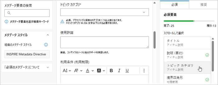

ArcGIS メタデータ エディターの使用
ArcGIS メタデータ エディターを使用して INSPIRE メタデータ ガイドラインと ISO 19115 および ISO 19139 メタデータ規格の要件を満たすメタデータを作成するには、以下の手順に従います。
  1. メタデータ ビューでアイテムのメタデータを編集します。
    メタデータ ビューに、ArcGIS メタデータ編集の 必須のメタデータ ページが表示されます。
  2. メタデータ ビューの幅を調節して、3 列をすべて表示します。
    ArcGIS メタデータ エディターの必須のメタデータ ページには 3 つの列があり、3 番目の列に必須エレメントがリストされます。
  3. メタデータ エディターの 3 番目の列にある 必須 タブをクリックします。
現在のメタデータ スタイルで必要なメタデータ エレメントが、メタデータ エディターの 3 番目の列にある 必須 タブにリストされています。 メタデータ エレメントが表示されるカードの名前がエレメント名の下に表示されています。 一部のエレメントは複数のカードに含まれています。
以下の表の各行では、INSPIRE メタデータ ガイドラインの必須エレメントの 1 つ、または ISO 19115 または ISO 19139 メタデータの最小必須エレメントの 1 つについて説明しています。 ArcGIS メタデータ エディターでのエレメント名とともに、そのエレメントが存在するメタデータ エディターのページとカードが示されています。 要件列で、各メタデータ エレメントは INSPIRE 2.0.1 メタデータ ガイドラインで使用されている名前、セクション番号、適合性ルールによって識別されます。
INSPIRE 適合性ルールに関連付けられているエレメントのみ、アイテム名の横に括弧付きで C 番号が示されています。 この表に示す一部のエレメントには INSPIRE 適合性ルールがありませんが、ISO 19115 と ISO 19139 の要件を満たすため、表に含めています。
注意:
現行バージョンの ArcGIS Pro では、INSPIRE Metadata Directive メタデータ スタイルの 必須 タブに表示されるエレメントのリストは完全なものではありませんが、 INSPIRE の要件および ISO 19115 規格と ISO 19139 規格の最小必須要件を満たすために必要なすべてのエレメントが以下の表に含まれています。 一部の情報は、すべてのメタデータ ページの適切な場所に移動して入力する必要があります。 メタデータ エレメントが 必須 タブにはリストされているが以下の表には含まれていない場合、このメタデータ スタイルを使用する際にそのメタデータ エレメントはスキップできます。

メタデータ スタイルで定義されるコンテンツ
メタデータ スタイルは、特定のメタデータ規格またはプロファイルをサポートするように ArcGIS を構成します。 通常、それぞれのメタデータ規格には、準拠する規格の名前とバージョンやメタデータ コンテンツの記録方法などを記録するメタデータ エレメントがあります。 各スタイルのエクスポーターが状況を適切に処理します。 ArcGIS システムの他のアプリケーションを使用してメタデータを INSPIRE に準拠した ISO 19139 形式の XML ファイルにエクスポートするとき、ISO 19139 の metadataStandardName および metadataStandardVersion エレメントがその時点で追加されます。
