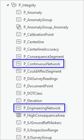

次の図は、LRS 内の派生ネットワーク P_ContinuousNetwork と、LRS 内のライン ネットワーク P_EngineeringNetwork を ArcGIS Pro の カタログ ウィンドウで表示したものです:
LRS 内のライン ネットワークと派生ネットワーク
