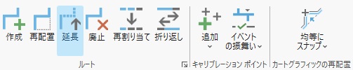

  3. Location Referencing タブの ルート グループで 延長 をクリックします。
    延長ボタン

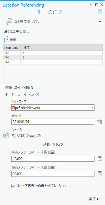

    ルートの延長 ウィンドウが開き、四角形による選択 ツールがデフォルトで選択されています。
    複数の中心線を使用してルートを延長することができます。
  4. ポインターを使用して、延長するルートのロケーションでマップ内の 1 つまたは複数の中心線を四角形で選択します。
    また、1 つ以上の中心線を選択 ドロップダウン矢印をクリックして、その他の選択ツール (ポリゴンによる選択 、なげなわによる選択 、円による選択 、ラインによる選択 、または トレースによる選択 ) のいずれかを選択することもできます。
    または、マップ タブにある対話的な選択ツールを使用することもできます。
    選択した中心線がマップ上でハイライト表示され、ルートの延長 ウィンドウに 1 つ以上の中心線の選択を許可 ボタンが表示されます。 テーブルの上に 選択した中心線 の数が表示されます。

    ルートの延長 ウィンドウにテーブルが表示され、選択した各中心線が、選択順に対応する番号付きの行に表示されます。 選択した中心線は、マップ上で番号が付けられ、ハイライト表示されます。 テーブルの下に 選択した中心線 の数が表示されます。
    複数の中心線が選択されているルートの延長ウィンドウ
    注意:
    ルート下流の再キャリブレーション チェックボックスは、ルートがエンジニアリング ネットワークの始点で延長されている場合にのみ表示されます。 このオプションをオンにすると、延長の下流のメジャーが更新されます。
  6. 必要に応じて、順序 列から 1 つまたは複数の行を選択し、テーブルの下にあるボタンを使用して、中心線の選択順を変更します。 行をドラッグして、順序を変更することもできます。
    テーブルの選択順の変更は、マップ上にも表示されます。

  7. ルートを延長するネットワークを選択します。
    注意:
    フィーチャ サービスを使用して編集するには、LRS ネットワークが、リニア リファレンスおよびバージョン管理機能を備えた状態で公開される必要があります。
  8. マップからルートを選択 をクリックして、延長するルートを選択します。
    注意:
    マップからルートを選択 ボタンをクリック後、ルートにポインターを合わせると、ポインターの位置のルートおよびメジャーを確認できます。
    適用できるルートが編集位置に 1 つのみ存在する場合は、クリックして選択します。 適用できるルートが複数ある場合は、ルートの選択 ダイアログ ボックスを使用して、適用できるルートのいずれかをクリックして選択します。
    Location Referencing オプションで、ルートおよびメジャーの情報を表示するためのマップ縮尺オプションを設定できます。
    ヒント:
    ルートを延長して、ルート間のギャップを埋めることはできません。
  9. カレンダー をクリックして、開始日を選択します。
    • または、発効日 テキスト ボックスに日付を入力します。
    • 空の 発効日 テキスト ボックスをダブルクリックして、今日の日付を入力します。
  10. 自動入力された 始点メジャー 値が 延長セクション セクションで想定通りに表示されていることを確認します。
    • ルートが終点で延長されている場合、推奨される 始点メジャー 値は、元のルートの 終点メジャー 値と同じになります。
    • ルートが始点から延長されている場合、推奨される 始点メジャー 値は 0 になります。
  11. または、始点メジャー 値を入力できます。
    始点メジャーがわからない場合は、Pipeline Referencing の推奨値を使用します。 それを行うには、開始メジャーの再計算 をクリックします。 この値は、終点メジャー 値と中心線のジオメトリーの長さとの差として計算されます。
    注意:
    エンジニアリング ネットワークの場合、メジャーは 00+00.00 または 00+00.000 形式のステーション値として入力できます。
  12. 自動入力された 終点メジャー 値が 延長セクション セクションで想定通りに表示されていることを確認します。
    注意:
    • ルートが終点で延長されている場合、推奨される 終点メジャー 値は、推奨される 始点メジャー 値に中心線のジオメトリーの長さを加えた値になります。
    • ルートが始点から延長されている場合、推奨される 終点メジャー 値は、推奨される 始点メジャー 値に中心線のジオメトリーの長さを加えた値になります。
  13. または、任意の 終点メジャー 値を入力できます。
    終点メジャーがわからない場合は、Pipeline Referencing の推奨値を使用します。 それを行うには、終点メジャーの再計算 をクリックします。 この値は、始点メジャー 値と中心線のジオメトリーの長さの合計値として計算されます。
  14. 実行 をクリックします。
    ルートが延長されます。 元のルートは、発効日 の値が入力された終了日 To Date で廃止されます。 新たに延長されたルートが作成され、その From Date フィールドには 発効日 の値、To Date フィールドには NULL 値が設定されます。
