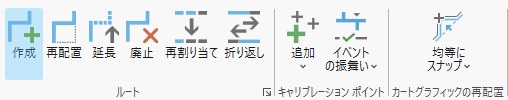

  3. Location Referencing タブの ルート グループで 作成 をクリックします。
    作成ボタンがハイライト表示された Location Referencing タブ

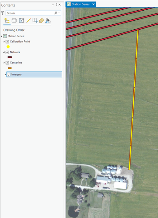

  4. 新しいルートの位置で 1 つまたは複数の中心線を四角形で選択します。
    また、1 つ以上の中心線を選択 ドロップダウン矢印をクリックして、その他の選択ツール (ポリゴンによる選択 、なげなわによる選択 、円による選択 、ラインによる選択 、または トレースによる選択 ) のいずれかを選択することもできます。
    または、次のいずれかの手順を実行して、マップ タブにある対話的な選択ツールを使用することもできます:
    選択した中心線がマップ上でハイライト表示され、ルートの作成 ウィンドウに 1 つ以上の中心線の選択を許可 ボタンが表示されます。 テーブルの上に 選択した中心線 の数が表示されます。

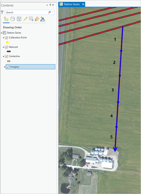

  5. 1 つ以上の中心線の選択を許可 をクリックします。
    ルートの作成 ウィンドウにテーブルが表示され、選択した各中心線が、選択順に対応する番号付きの行に表示されます。 選択した中心線は、マップ上で番号が付けられ、ハイライト表示されます。 テーブルの上に 選択した中心線 の数が表示されます。
    属性テーブルを含むルートの作成ウィンドウ
  6. 必要に応じて、順序 列から 1 つまたは複数の行を選択し、テーブルの下にあるボタンを使用して、中心線の選択順を変更します。 行をドラッグして、順序を変更することもできます。
    テーブルの選択順の変更は、マップ上にも表示されます。

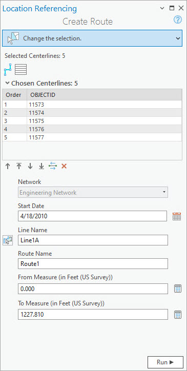

  7. ネットワーク ドロップダウン矢印をクリックし、ルートを追加するネットワークを選択します。
    注意:
    フィーチャ サービスを使用して編集するには、LRS ネットワークが、リニア リファレンスおよびバージョン管理機能を備えた状態で公開される必要があります。
  8. 開始日 テキスト ボックスの横にある カレンダー ボタンをクリックし、ルートの開始日を選択します。
    ヒント:
    開始日 テキスト ボックスをダブルクリックして現在の日付を挿入することも、開始日 テキスト ボックスに日付を入力することもできます。
  9. ラインをサポートしているネットワークでルートを作成する場合は、ライン名 テキスト ボックスに、名前を入力します。
    次の手順に従って、新しいライン上または既存のライン上に、ルートを作成します。
    • 新しいライン上にルートを作成するには、ライン名 テキスト ボックスに、ライン名を入力します。 ライン名は、選択したネットワークで一意でなければなりません。
    • 既存のライン上にルートを作成するには、既存ラインの名前を入力するか、マップからラインを選択 ボタンを使用して、マップから既存のラインを選択します。
  10. ルート名を ルート名 テキスト ボックスに入力します。
    ルート名は、選択したネットワークで、タイム スライスごとに、一意でなければなりません。
  11. 始点メジャー テキスト ボックスに値を入力します。 デフォルトは 0.000 です。
    始点メジャー値を計算するには、次の手順を実行します。
    1. 終点メジャー テキスト ボックスに値を入力します。
    2. 始点メジャー テキスト ボックスの横にある 開始メジャーの再計算 ボタンをクリックします。
  12. 必要に応じて、終点メジャー 値を更新します。
    注意:
    終点メジャー 値には、選択されている中心線のジオメトリーの長さが設定されます。
    注意:
    エンジニアリング ネットワークの場合、メジャーは 00+00.00 または 00+00.000 形式のステーション値として入力できます。
    終点メジャー 値を計算するには、次の手順を実行します。
    1. 必要に応じて、始点メジャー 値を更新します。
    2. 終点メジャー テキスト ボックスの横にある 終了メジャーの再計算 ボタンをクリックします。
  13. 必要に応じて、ネットワーク フィーチャクラスの追加のフィールド属性を入力します。
    ルートの作成 ウィンドウの属性フィールドは、コード値ドメインと範囲ドメインをサポートします。 これは、属性値を事前に定義されたリストまたは値の範囲に制限する場合に役立ちます。
    注意:
    既存のルートから属性をコピーするには、マップからルートを選択することによって属性値をコピー をクリックして既存のルートを選択します。

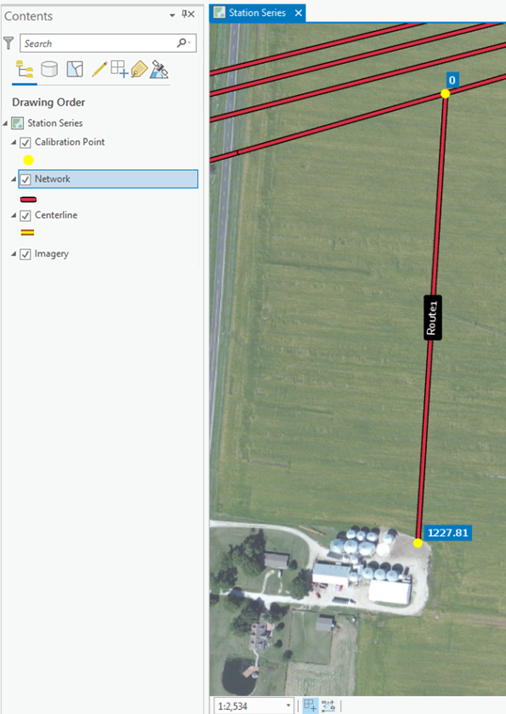

  14. 実行 をクリックします。
    ルートの作成が完了しました。

    開始メジャー値と終了メジャー値を使用して、新規に作成されたルート
