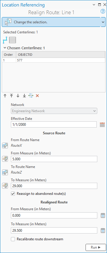

ルートを再配置するには、次の手順を実行します:
注意:
ルートを編集する際は、ギャップ キャリブレーション ルールが適用されます。
  1. 中心線フィーチャクラスとネットワーク フィーチャクラスをマップに追加します。
    または、中心線とネットワーク フィーチャクラスが存在するマップを開きます。
    注意:
    • LRS データ モデルでは、特定の位置で 1 つの中心線のみが必要です。 編集に使用する中心線が LRS で他の中心線とオーバーラップしていないことを確認します。
    • ブランチ バージョン対応ネットワーク (ユーザー生成ルート ID を使用して構成されたネットワークを含む) は、フィーチャ サービスを通じて編集する必要があります。
  2. ルートを再配置する位置を拡大表示します。
    注意:
    ルートを再配置する前に、中心線フィーチャクラスに、ルートの再配置に使用する中心線フィーチャが存在している必要があります。
  3. Location Referencing タブの ルート グループで 再配置 をクリックします。
    再配置ボタン
    ルートの再配置 ウィンドウが開き、四角形による選択 ツールがデフォルトでアクティブになっています。
  4. 新しいルートの位置で 1 つまたは複数の中心線を四角形で選択します。
    また、1 つ以上の中心線を選択 ドロップダウン矢印をクリックして、その他の選択ツール (ポリゴンによる選択 、なげなわによる選択 、円による選択 、ラインによる選択 、または トレースによる選択 ) のいずれかを選択することもできます。
    選択した中心線がマップ上でハイライト表示され、ルートの再配置 ウィンドウに 1 つ以上の中心線の選択を許可 ボタンが表示されます。 テーブルの上に選択した中心線の数が表示されます。
    注意:
    • 選択した中心線の矢印の先端方向が示す、中心線のデジタイズ方向によって、メジャーのキャリブレーションが増加する方向も決まります。 中心線の方向を反転 ボタンを使用して、選択した中心線の方向を反転させることができます。 これにより、中心線の方向がメモリー内で反転します。方向の変化は永続的なものではありません。
    • Location Referencing オプション内の 中心線の選択状態を維持 オプションは、エンジニアリング ネットワークのルートを再配置中に、同じ中心線を使用して連続ネットワークで別のルートを再配置する必要がある (またはその逆) 場合に役立ちます。
    • 中心線が曲線として作成された場合、Pipeline Referencing は曲線を頂点の挿入されたポリライン フィーチャに変換します。
  5. 1 つ以上の中心線の選択を許可 ボタンをクリックします。
    ルートの再配置 ウィンドウにテーブルが表示され、選択した各中心線が、選択順に対応する番号付きの行に表示されます。 選択した中心線は、マップ上で番号が付けられ、ハイライト表示されます。 テーブルの上に数が表示されます。
    ルートの再配置ウィンドウ
  6. 必要に応じて、順序 列から 1 つまたは複数の行を選択し、テーブルの下にあるボタンを使用して、中心線の選択順を変更します。 行をドラッグして、順序を変更することもできます。
    テーブルの選択順の変更は、マップ上にも表示されます。
    中心線テーブルで使用できるツール
    ツール
    ツール名
    ツールの説明
    1 つ以上の中心線の選択を許可
    1 つ以上の中心線の選択を許可
    マップ上の中心線を選択し、選択順にテーブルに表示することができます。 テーブルの下にある移動ボタンを使用するか、行をドラッグして、選択した中心線の順序を変更できます。
    現在選択されている中心線を消去
    現在選択されている中心線を消去
    選択されている中心線を消去し、選択した中心線を維持します。 このボタンをクリックした後に再度選択するか、1 つまたは複数の中心線の選択を許可 ボタンをもう一度クリックします。
    選択した中心線を上に移動
    選択した中心線を上に移動
    選択した 1 つまたは複数の中心線を、テーブルの順序で 1 行上に移動します。
    選択した中心線を最上位へ移動
    選択した中心線を最上位へ移動
    選択した 1 つまたは複数の中心線を、テーブルの順序の最上位へ移動します。
    選択した中心線を下に移動
    選択した中心線を下に移動
    選択した 1 つまたは複数の中心線を、テーブルの順序で 1 行下に移動します。
    選択した中心線を最下位へ移動
    選択した中心線を最下位へ移動
    選択した 1 つまたは複数の中心線を、テーブルの順序の最下位へ移動します。
    中心線の方向を反転
    中心線の方向を反転
    選択した中心線の方向を反転させます。 これにより、中心線の方向がメモリー内で反転します。方向の変化は永続的なものではありません。
    選択した中心線を削除
    選択した中心線を削除
    選択されている中心線をテーブルの順序から削除しますが、選択したままにします。
    ヒント:
    中心線テーブル内の表示フィールドを変更するには、コンテンツ ウィンドウで中心線フィーチャクラスを右クリックして、ショートカット メニューから プロパティ を選択します。 レイヤー プロパティ ダイアログ ボックスの 表示 タブをクリックし、表示フィールド ドロップダウン矢印をクリックして値を変更します。 前の画像では、表示フィールドが OBJECTID になっています。
  7. ルートの再配置 ウィンドウで、ルートを再配置するネットワークを選択します。
    注意:
    フィーチャ サービスを使用して編集するには、LRS ネットワークが、リニア リファレンスおよびバージョン管理機能を備えた状態で公開される必要があります。
  8. 次のいずれかの操作を実行して、再配置の発効日を指定します:
    • 発効日 テキスト ボックスに日付を入力します。
    • カレンダー をクリックして、日付を選択します。
    • 空の 発効日 テキスト ボックスをダブルクリックして、今日の日付を入力します。
  9. 必要に応じて、中心線がルートに接していない場合は、ピッカーを使用して、始点ルート名、終点ルート名、始点メジャー、終点メジャー パラメーターを設定します。
    中心線がルートに接する場合は、ソース ルート セクションの 始点ルート名、始点メジャー、終点ルート名、終点メジャー パラメーターが自動的に設定されます。
    注意:
    マップからルートを選択 ボタンまたは マップからメジャー値を選択 ボタンをクリック後、ルートにポインターを合わせると、ポインターの位置のルートおよびメジャーを確認できます。
    適用できるルートが編集位置に 1 つのみ存在する場合は、クリックして選択します。 適用できるルートが複数ある場合は、ルートの選択 ダイアログ ボックスを使用して、適用できるルートのいずれかをクリックして選択します。
    注意:
    この例では、破棄されたルートの再割り当て オプションがオンになっています。 存在するものの使用されていないアセットを表すルートが作成されます。
    破棄されたルートへの再割り当ての詳細
    注意:
    エンジニアリング ネットワークの場合、メジャーは 00+00.00 または 00+00.000 形式のステーション値として入力できます。
  10. 必要に応じて、始点メジャー値を入力します。
    中心線がルートに接すると、再配置されたルート セクションの 始点メジャー 値が自動設定されます。
    注意:
    中心線のジオメトリーの長さを計算する際は、Z 値が考慮されます。
    中心線とルートによる Z 値のサポートの詳細
  11. 必要に応じて、選択した終点メジャー値を入力します。
    中心線がルートに接すると、再配置されたルート セクションの 終点メジャー 値が自動設定されます。
    注意:
    この例では、ルート下流の再キャリブレーション オプションがオフになっています。 再配置された部分に新しいルートが作成されます。
  12. 実行 をクリックします。
    ルートの再配置 ウィンドウが次のページに移動し、再配置によって破棄されるルートがリストされます。
  13. 次へ をクリックします。
  14. 再配置された部分に作成される新しいルートの名前を入力します。
    注意:
    既存のルートから属性をコピーするには、マップからルートを選択することによって属性値をコピーします をクリックして既存のルートを選択します。
  15. 次へ をクリックします。
  16. 破棄された各ルートの名前を入力します。
    このタイミングで、破棄されたルートの必須属性を入力することも、値をすべてのルートに適用 チェックボックスをオンにして破棄されたすべてのルートに同じ値を指定することもできます。
  17. 実行 をクリックします。
    ルートの再配置が完了しました。
