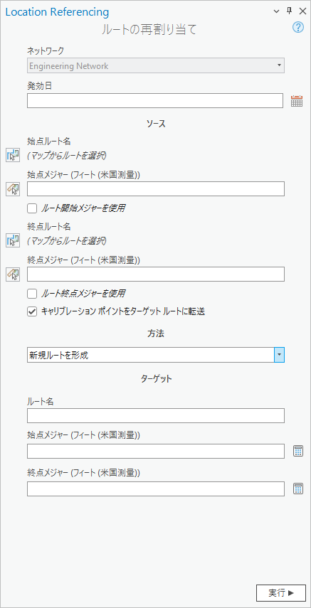

    ルートの再割り当て ウィンドウが設定されました。
  12. 再割り当てに 新しいルートを形成 の方法を選択します。
    新しいルートを形成の選択
  13. ターゲット セクションで、ルート名 テキスト ボックスに新しいルート名を入力して、新しいルートに再割り当てします。
