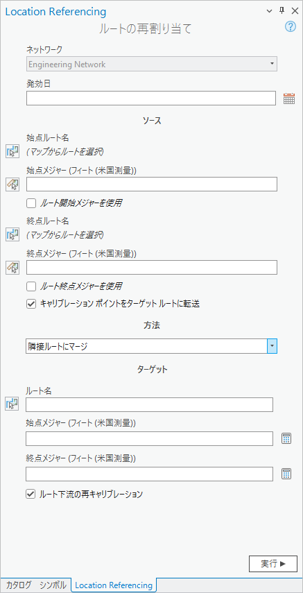

  3. Location Referencing タブの ルート グループで 再割り当て をクリックします。
    ルートの再割り当て ウィンドウが表示されます。

    ルートの再割り当て ウィンドウが設定されました。
  12. 再割り当てに 隣接ルートにマージ の方法を選択します。
    隣接ルートにマージが指定されたルートの再割り当てウィンドウ
    隣接ルートにマージします。
