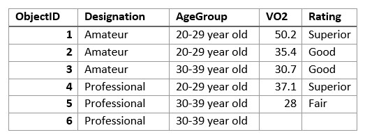

  • 次のテーブルでは、類似したフィールド値を使用して集計されたレイヤーの統計計算を示します。 レイヤーの数値統計 (個数、 合計、 最小、 最大、 範囲、 平均、 標準偏差、 分散) の計算には、VO2 フィールドを使用しています。 レイヤーの文字列統計 (個数 と すべて) の計算には、Rating フィールドを使用しています。
    Input layer to be summarized
    集計される入力レイヤーを示します。
    上記のテーブルは Designation フィールドで集計されており、レイヤーの数値統計 (個数、 合計、 最小、 最大、 範囲、 平均、 標準偏差、 分散) の計算には、VO2 フィールドを使用しています。 レイヤーの文字列統計 (個数 と すべて) の計算には、Rating フィールドを使用しています。 これにより、異なる Designation 値を表す、2 つのフィーチャを持つテーブルが生成されます。
    Input layer summarized using the Designation field
    Designation フィールドを使用して集計された入力レイヤーを示します。
    次のテーブルでは、Designation フィールドと Age Group フィールドを使用してレイヤーを集計したときの、最初のいくつかのフィールドを示します。 統計は、前の例と同じ方法で計算されます。
    Input layer summarized using the Designation and Age Group fields
    Designation フィールドと Age Group フィールドを使用して集計された入力レイヤーを示します。
