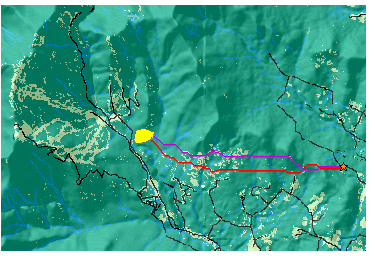

2 つの異なる加重を使用する最小コスト パス
上の図には、新しい道路の考えられる 2 つのパスが表示されています (紫色と赤色)。 紫色のラインは、各入力ラスター (土地利用と傾斜角) の影響度が同じコスト ラスターを使用して作成されたパスを表します。 赤色のラインは、入力傾斜角ラスターの加重 (影響度) が 66 パーセントであるコスト ラスターを使用して作成されたパスを表します。 入力傾斜角ラスターの加重を高くするほど、赤色のパスにおける急勾配の傾斜角を避けるのに一層注意が払われます。

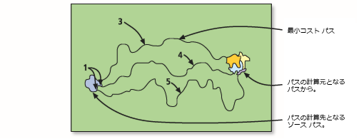

各ゾーン
各ゾーン オプションでは、始点ターゲット位置ごとに生成された異なるパスが存在します。
ゾーンごとの最小コスト パス
ゾーンごとの最小コスト パス

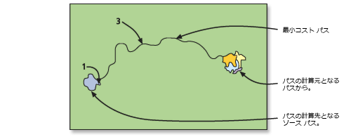

単一パス
次の例では、最良の 単一パス オプションを使用した コスト パス について説明します。 単一の最小コスト パスが存在する場合、そのパスは出力ラスターで値 3 にコード化されます。 パスが始まるソース ゾーン内のセルには値 1 が割り当てられます。
最良の単一パスごとの最小コスト パス
最良の単一パスごとの最小コスト パス

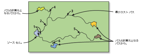

収束パスを含む各ゾーン
異なるゾーンからの 2 つ以上のコスト パスがソースに向かう途中で収束し、残りの距離を一緒に進む場合、以下のゾーンごとの コスト パス の例に示すように、セグメントの所有者を特定できないため、ソースへの結合パスには値 2 が割り当てられます。
複数のゾーンへの最小コスト パス
複数のゾーンへの最小コスト パス
各パスに割り当てられる値は、スキャン プロセスでゾーンのセルが処理される順序で割り当てられます。
