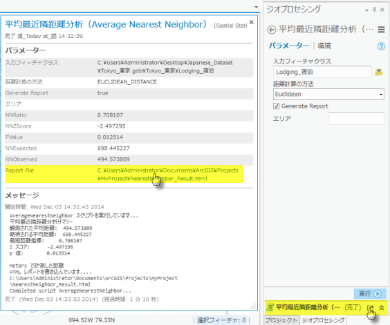

  • 平均最近隣距離分析ツールは、観測された平均距離、期待される平均距離、最近隣距離インデックス、Z スコア、p 値という 5 つの値を返します。 これらの値は、ツールの実行中に ジオプロセシング ウィンドウの下部にメッセージとして書き込まれ、モデルまたはスクリプトでの潜在的な用途のために、出力値として渡されます。 このメッセージにアクセスするには、ジオプロセシング ウィンドウで進行状況バーの上にカーソルを置くか、ポップアウト ボタンをクリックするか、メッセージ セクションを展開します。 ジオプロセシング履歴を介して、以前に実行したツールのメッセージにアクセスすることもできます。 オプションとして、このツールは結果の概要図を持つ HTML レポート ファイルを作成します。 レポートへのパスは、ツールの実行パラメーターを要約するメッセージに含まれています。 このパスをクリックすると、レポート ファイルが開きます。
    メッセージとレポートへのアクセス
