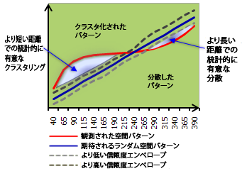

距離範囲にわたる空間クラスタリング/空間分散の計測値。
使用法
  • このツールで距離を正確に測定するには、投影データが必要です。
  • ツールの出力は、期待される K 値と観測された K 値をそれぞれ含む ExpectedK フィールドと ObservedK フィールドを持つテーブルです。 L(d) 変換が適用されるため、ExpectedK 値は常に距離値と一致します。 DiffK という名前のフィールドは、観測された K 値から期待される K 値を引いた値を含みます。 信頼区間のオプションを指定した場合は、LwConfEnv および HiConfEnv という 2 つのフィールドが 出力テーブル に追加されます。 これらのフィールドには、距離バンド数 パラメーターで指定したツールの繰り返し実行ごとの信頼区間情報が格納されます。
  • 特定の距離で観測された K 値が期待される K 値より大きい場合、その距離 (分析のスケール) におけるランダム分布より高度にクラスタリングされた分布になります。 観測された K 値が期待される K 値より小さい場合、その距離におけるランダム分布より高度に分散された分布になります。 観測された K 値が HiConfEnv 値より大きい場合、その距離の空間クラスタリングは統計的に有意です。 観測された K 値が LwConfEnv 値より小さい場合、その距離の空間分散は統計的に有意です。 解釈の詳細については、マルチディスタンス空間クラスター分析 (Ripley の K 関数法) の仕組みをご参照ください。
