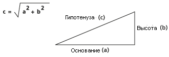

Для вычисления действительного расстояния передвижения между двумя ячейками инструмент использует теорему Пифагора. По теореме Пифагора действительные расстояния по поверхности вычисляются как гипотенуза (где катеты — расстояния между ячейками и разницы высот).
Прямоугольный треугольник с отображением вычисления гипотенузы
По теореме Пифагора действительное расстояние вычисляется как гипотенуза (с) прямоугольного треугольника с основанием (а) — расстоянием между ячейками и высотой (b) — разницей высот.
Если стоимостное расстояние вычисляется для одной из четырех соседних областей, длина основания (а) равна размеру ячейки (расстоянию от центра одной ячейки до центра другой). Если стоимостное расстояние вычисляется для ячейки, расположенной по диагонали, база вычисляется как размер ячейки, умноженный приблизительно на 1.414214 (или, √2). Чтобы определить высоту (b) треугольника, высота первой ячейки растра поверхности вычитается из высоты второй ячейки.
Это описание концепции вычислений. Дополнительные сведения см. в разделе Алгоритм Накопление расстояния.
