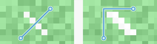

Добавление поверхности стоимости позволяет смоделировать, как путешественник перемещается по ландшафту. Обратите внимание, что на изображении ниже расстояния не формируются радиально от каждой из станций.
Карта накопления стоимостного расстояния от каждого из четырех лесничеств, созданная путем добавления поверхности стоимости
Поверхности расстояний по прямой выше скорректирована на основе поверхности стоимости для определения расстояния с наименьшей стоимостью от каждой ячейки до лесничества с наименьшей стоимостью. Единицы измерения меняются с линейных в расчете расстояния по прямой на цену в поверхности расчета наименьшей стоимости.

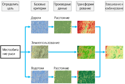

На рисунке ниже иллюстрируется создание поверхности стоимости для перемещения рысей:
Рабочий процесс создания поверхности стоимости
Идентификация критериев, влияющих на стоимость перемещения
Вы определили цель, единицы и методы оценки для анализа - и первым шагом создания поверхности стоимости будет идентификация критериев, влияющих на перемещение. В данном примере это то, что предпочитает рысь в процессе перемещения по ландшафту. Каждый выявленный критерий должен играть важную роль в достижении общей цели модели, которая заключается в обеспечении возможности для рыси безопасно перемещаться между местообитаниями для потребления ресурсов, необходимых для выживания. Выявленные критерии должны отражать взаимосвязи рыси со средой обитания, касающиеся их требований к возможности перемещаться.
В упрощенном примере с рысями используются следующие критерии:
  • Типы землепользования - рыси предпочитают перемещаться по лесным участкам, где можно прятаться, и не используют для передвижения сильно и средне освоенные районы.
  • Расстояние до дорог - рыси предпочитают перемещаться как можно дальше от автомагистралей.
  • Расстояние от водотоков - животным необходимы источники воды, поэтому они предпочитают придерживаться участков близ реек.
