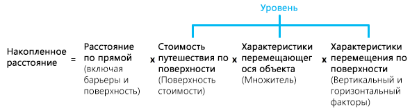

Общая формула для вычисления цены найденного скорректированной расстояния по прямой выглядит так:
Общая формула для вычисления накопленного расстояния
Характеристики компонента перемещающегося объекта (характеристики источника) включают начальную стоимость путешественника, их вместимость и множитель, который может применяться для управления режимом передвижения. Пример источника - несколько лесничеств. В каждом лесничестве разное число базирующихся здесь лесников. Лесники на одной из станций могут использовать вездеходы, на других - нет. В результате разные лесничества имеют разную емкость покрытия. Есди характеристики источника не контролируются, источники обрабатываются как имеющие одинаковые характеристики. В результате истинное влияние расстояний не учитывается.
Путь лесничего на вездеходе длиннее, чем пешего.
Цена скорректированного расстояния по прямой может отличаться при движении от источника или к нему. Это особенно верно при комбинировании с другими факторами управления ценой, такими как вертикальный и горизонтальный факторы. За направление отвечает параметр характеристики источника Направление движения.
Как показано в формуле выше, множитель в Характеристиках компонента движущегося объекта является истинным множителем; единицы измерения должны соответствовать единицам других факторов управления ценой, используемых в анализе расстояния.

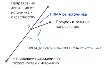

Вычисление горизонтального относительного угла перемещения
Вычисление HRMA между направлением движения относительно направления ветра
После определения HRMA применяется функция горизонтального фактора, преобразующая HRMA в вес. В этом примере используется функция Вперед. Дополнительные сведения см. в разделе Корректировка пройденного расстояния с использованием горизонтального фактора.
HRMA и функция горизонтального фактора для каждого шага вычисляется дважды: один раз для направления ветра в ячейке-источнике (из центра источника к краю ячейки) и один раз для направления на соседнюю ячейку (от края ячейки-источника к центру соседней ячейки). Вычисления эмулируют перемещение из ячейки-источника и перемещение в соседнюю ячейку. Два результата усредняются для получения горизонтального веса, используемого при вычислении стоимости шаги в соседнюю ячейку.
