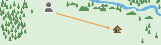

Прямой путь между туристом и хижиной
Если на пути стоит преграда, путник должен обойти ее.
Путь путешественника меняется, когда между ним и хижиной оказывается озеро

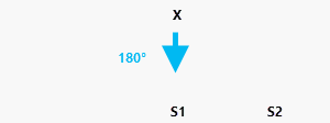

Когда добавляются барьеры, они могут изменить то, какая исходная ячейка является ближайшей или наименее затратной для достижения. Например, на первом изображении ниже есть два источника: S1 и S2. Ближайшим источником к ячейке x, не являющейся источником, является источник S1.
Ячейка x находится в направлении 180 градусов от ближайшего источника S1
В ячейке x, не являющейся источником, ближайшей исходной ячейкой является S1, а значение 180 сохраняется в местоположении x на карте выходных направлений.

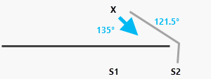

На следующем изображении добавлен горизонтальный барьер. Ближайшим источником к x теперь является источник S2 (как показано светло-серой линией вокруг правого конца барьера).
Горизонтальный барьер меняет ближайший источник с S1 на S2
При наличии барьера (горизонтальная темно-серая линия) ближайшей к x исходной ячейкой теперь является S2. Направление непосредственно на S2 отличается от направления назад, выбранного при движении по кратчайшему пути.
В результате наличие барьеров может изменить выходные значения ячеек растра обратного направления. В этом примере значение, присвоенное x в растре обратного направления без барьера, будет 180,0. С барьером обратное направление для x будет 121,5.
Для растра направления источника ближайшим источником к ячейке x без барьера является S1, на юг, в направлении 180 градусов. При добавлении горизонтального барьера исходное направление, назначенное для x, составляет примерно 135 градусов (голубая стрелка), что является направлением прямой линии от x до источника S2, а не направлением маршрута. Из-за барьера обратное направление и направление источника от x до S2 различны.
Значение x в выходном растре распределения расстояний изменится с S1 без барьера на S2 с барьером.
