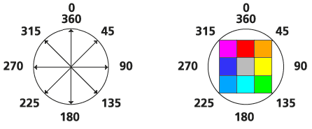

Во-первых, необходимо установить горизонтальное направление. Горизонтальное направление измеряется в градусах от 0 до 360. Начальная точка обращена на север от обрабатываемой ячейки, и значение увеличивается в направлении по часовой стрелке.
Компасы, указывающие значения, используемые в горизонтальном растре
Горизонтальное направление определяется по значению, присвоенному каждой ячейке во входном растре горизонтального фактора. Оно обычно определяет направление с наименьшей горизонтальной стоимостью движения по отношению к обрабатываемой ячейке.

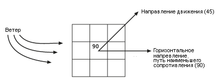

3 х 3 ячейки с горизонтальным фактором (ветер)
Изображены растр 3 х 3 ячейки, ветер, дующий на восток, и направление движения под углом 45 градусов.

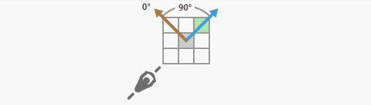

Если задано горизонтальное направление, положение ячейки, в которую направляется путешественник (ячейка ДО), также должно определяться относительно горизонтального направления. Направление ячейки ДО относительно преобладающего горизонтального направления обрабатываемой ячейки — это направление горизонтального перемещения. Угол ячейки ДО относительно горизонтального направления, заданного растром горизонтального фактора, – это угол HRMA.
HRMA равен 90 градусов
Направление движения к правой верхней ячейке — 45 градусов (голубая стрелка). Горизонтальное направление равно 315 градусам (коричневая стрелка). HRMA между двумя векторами равен 90 градусам.
Учитывается число градусов от установленного горизонтального направления, а не сторона установленного направления.

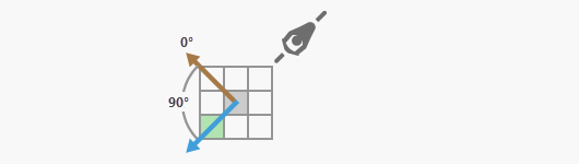

Направление движения велосипедиста 225 градусов (голубая стрелка). Горизонтальное направление равно 315 градусам (коричневая стрелка). HRMA между двумя векторами равен 90 градусам.

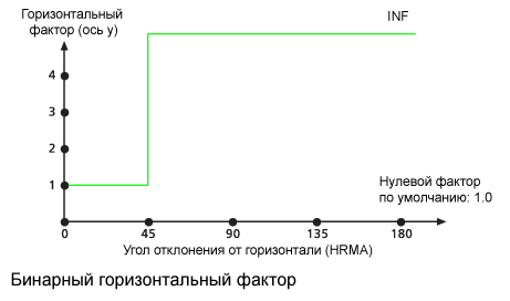

Бинарный
Когда HRMA меньше, чем угол отсечения, HF для движения через часть ячейки устанавливается равным Нулевому фактору. Если HRMA больше, чем угол отсечения, HF для части ячейки устанавливается равным бесконечности. Используемое по умолчанию значение угла отсечения равно 45 градусам. Значение нулевого фактора по умолчанию равно 1.0.
График бинарного горизонтального фактора, используемого по умолчанию

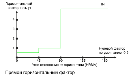

Прямой
Если для части ячейки, по которой осуществляется движение, HRMA меньше 45 градусов, HF устанавливается равным значению Нулевого фактора. Когда HRMA больше или равен 45 градусам и меньше 90 градусов, HF устанавливается равным Боковому значению. Если боковое значение не указано, по умолчанию используется 1. Если значение HRMA больше или равно 90 градусам, значение HF устанавливается равным бесконечности. Значение нулевого фактора по умолчанию равно 0.5.
График прямого горизонтального фактора, используемого по умолчанию

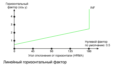

Линейный
Горизонтальные факторы в системе координат HRMA-HF задаются прямой линией. Линия пересекает ось y, соответствующую фактору HF, в точке со значением Нулевого фактора. Угол наклона линии может быть задан с применением модификатора Уклон. Если уклон не задан, значение по умолчанию равно 0,5/45 или 1/90 (задается в виде 0,01111). Угол отсечения по умолчанию равен 181 градусу, что соответствует ситуации, когда отсечения нет. Значение нулевого фактора по умолчанию равно 0.5.
График линейного горизонтального фактора, используемого по умолчанию

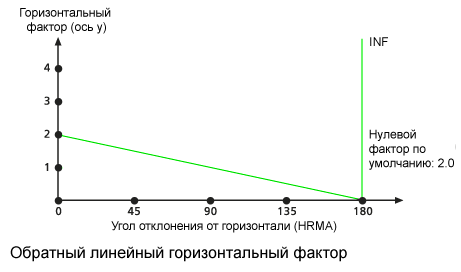

Обратная линейная
Горизонтальные факторы определяются обратными значениями для прямой линии в системе координат HRMA-HF. Линия пересекает ось y, соответствующую фактору HF, в точке со значением Нулевого фактора. Угол наклона линии может быть задан с помощью модификатора Уклон. Если уклон не задан, значение по умолчанию равно -2/180 или -1/90 (задается как значение 0.01111). Угол отсечения по умолчанию равен 181 градусу, что соответствует ситуации, когда отсечения нет. Значение нулевого фактора по умолчанию равно 2.0.
График обратного линейного горизонтального фактора, используемого по умолчанию

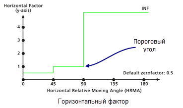

Пороговый угол
Этот модификатор устанавливает пороговое значение HRMA в градусах, при превышении которого горизонтальные факторы считаются равными бесконечности. Пороговый угол может быть использован при определении горизонтального фактора с любым ключевым словом, кроме Прямая. Эта функция, по умолчанию, устанавливает собственные пороговые углы.
Пример модификатора горизонтального фактора порогового угла
