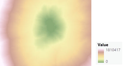

Выходной растр накопления расстояния показан ниже.
Карта накопления расстояния от источника
Это выходной растр накопления расстояния. Для каждой ячейки, не являющейся источником, определяется наименьшая стоимость возврата к источнику. Зеленые ячейки имеют наименьшую стоимость. По мере отдаления стоимость постепенно увеличивается.
