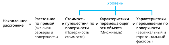

Общая формула для вычисления цены найденного скорректированной расстояния по прямой выглядит так:
Общая формула для вычисления накопленного расстояния
Характеристики компонента перемещающегося объекта (характеристики источника) включают начальную стоимость путешественника, их вместимость и множитель, который может применяться для управления режимом передвижения. Пример источника - несколько лесничеств. В каждом лесничестве разное число базирующихся здесь лесников. Лесники на одной из станций могут использовать вездеходы, на других - нет. В результате разные лесничества имеют разную емкость покрытия. Есди характеристики источника не контролируются, источники обрабатываются как имеющие одинаковые характеристики. В результате истинное влияние расстояний не учитывается.

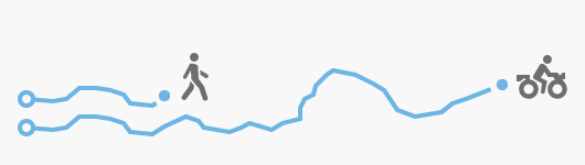

Путь лесничего на вездеходе длиннее, чем пешего.
Цена скорректированного расстояния по прямой может отличаться при движении от источника или к нему. Это особенно верно при комбинировании с другими факторами управления ценой, такими как вертикальный и горизонтальный факторы. За направление отвечает параметр характеристики источника Направление движения.
Как показано в формуле выше, множитель в Характеристиках компонента движущегося объекта является истинным множителем; единицы измерения должны соответствовать единицам других факторов управления ценой, используемых в анализе расстояния.

Множитель для применения к стоимости
Использование режимов передвижения или различного числа ресурсов в источнике позволит увеличить или уменьшить скорость передвижения или площадь покрытия на стоимостной поверхности. Эти характеристики увеличивают или уменьшают цену передвижения по ячейке.
Пример использования 1: Различные режимы передвижения из каждого источника, например, на автомобиле или пешком.
Пример 2: различное количество ресурсов в каждом источнике, такое как различное число спасателей на каждой станции, участвующих в поисках пропавшего. Станция с большим числом спасателей может охватить большую территорию за меньшее время.
Режим или количество можно использовать посредством множителя стоимости. Для вездеходов будет использоваться меньший коэффициент по сравнению с пешим походом, потому что вездеходы могут преодолеть стоимость быстрее.
Большее число спасателей могут исследовать большую площадь. Стоимость источника, основанная на числе спасателей, может управляться через относительный множитель. Большее число спасателей в источнике будут иметь меньший множитель, по сравнению с источником с меньшим количеством спасателей, поскольку они могут исследовать большую область (быстрее преодолеть расстояние).
В сценарии с режимом передвижения, вездеход против пешего, единицами измерения в анализе является время. В сценарии с числом спасателей, начальными единицами стоимости может быть время, но при применении множителя, единицы измерения переходят на субъективную относительную шкалу.
Поскольку эта характеристика источника является множителем и вы выполняете анализ наименьшей стоимости, логика может оказаться обратной. Пешком путешественник преодолевает расстояние медленнее. Чтобы применить эту закономерность, можно замедлить путешественника, увеличив стоимость передвижения по каждой ячейке. Поскольку вездеход может преодолеть расстояние быстрее, чтобы применить эту закономерность, можно применить меньший множитель и позволить путешественнику быстрее преодолеть низкую стоимость.

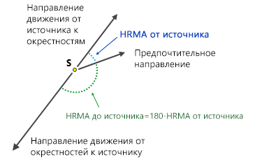

Вычисление горизонтального относительного угла перемещения
Вычисление HRMA между направлением движения относительно направления ветра
После определения HRMA применяется функция горизонтального фактора, преобразующая HRMA в вес. В этом примере используется функция Вперед. Дополнительные сведения см. в разделе Корректировка пройденного расстояния с использованием горизонтального фактора.
HRMA и функция горизонтального фактора для каждого шага вычисляется дважды: один раз для направления ветра в ячейке-источнике (из центра источника к краю ячейки) и один раз для направления на соседнюю ячейку (от края ячейки-источника к центру соседней ячейки). Вычисления эмулируют перемещение из ячейки-источника и перемещение в соседнюю ячейку. Два результата усредняются для получения горизонтального веса, используемого при вычислении стоимости шаги в соседнюю ячейку.

С Перемещением от истчника, значения поверхности накопленной стоимости растут по мере удаления от источника. С Перемещением к источнику, вычисление HRMA отличается, поэтому результат функции горизонтального фактора, примененной к этому HRMA, также отличается. HRMA является геометрическим добавлением к HRMA, вычисленном в сценарии Перемещение от источника, как показано ниже.
Линия, показывающая, как вычисления HRMA являются дополнением, относительно направлению движения
Значение HRMA меняется в зависимости от направления движения.
