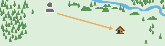

Прямой путь между туристом и хижиной
Если на пути стоит преграда, путник должен обойти ее.
Путь путешественника меняется, когда между ним и хижиной оказывается озеро
Вы можете отрегулировать расстояние по прямой, включив барьеры и фактическое расстояние по поверхности. После того, как скорректированное расстояние по прямой будет определено, скорость прохождения этого расстояния можно контролировать с помощью поверхности стоимости, характеристик источника, вертикального фактора и горизонтального фактора. Если какой-либо из этих факторов указан с барьером, объезд барьера будет расстоянием между точками с наименьшими затратами.

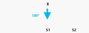

Ячейка x находится в направлении 180 градусов от ближайшего источника S1
В ячейке x, не являющейся источником, ближайшей исходной ячейкой является S1, а значение 180 сохраняется в местоположении x на карте выходных направлений.

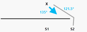

На следующем изображении добавлен горизонтальный барьер. Ближайшим источником к x теперь является источник S2 (как показано светло-серой линией вокруг правого конца барьера).
Горизонтальный барьер меняет ближайший источник с S1 на S2
При наличии барьера (горизонтальная темно-серая линия) ближайшей к x исходной ячейкой теперь является S2. Направление непосредственно на S2 отличается от направления назад, выбранного при движении по кратчайшему пути.
В результате наличие барьеров может изменить выходные значения ячеек растра обратного направления. В этом примере значение, присвоенное x в растре обратного направления без барьера, будет 180,0. С барьером обратное направление для x будет 121,5.
Для растра направления источника ближайшим источником к ячейке x без барьера является S1, на юг, в направлении 180 градусов. При добавлении горизонтального барьера исходное направление, назначенное для x, составляет примерно 135 градусов (голубая стрелка), что является направлением прямой линии от x до источника S2, а не направлением маршрута. Из-за барьера обратное направление и направление источника от x до S2 различны.
Значение x в выходном растре распределения расстояний изменится с S1 без барьера на S2 с барьером.

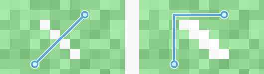

Барьер можно представить как линейный объект, например как дорогу или реку. В этом случае линейный объект необходимо перевести в растр до выполнения операции определения расстояния. В качестве растра линейный объект будет иметь толщину всего одну ячейку. Характер барьера сохранится там, где он идеально горизонтален или вертикален, но он может проходить по диагонали. В этом случае путешественник геометрически может проскользнуть сквозь разрывы в барьере.
Чтобы избежать этого, инструменты Накопление расстояния и Распределение по расстоянию автоматически расширяют диагональные участки барьеров. Поскольку путешественник не может пройти через диагонали, входной барьер останется истинным барьером.
Не допускайте проскальзывания путешественника через разрывы, слегка утолщая диагональные участки барьеров
Путешественник мог проскользнуть по диагонали сквозь трещины в барьере (слева). Чтобы этого не произошло, диагональные участки барьеров слегка утолщены (справа).
Если входной барьер является растром, этот процесс утолщения также происходит для диагональных ячеек шириной в одну ячейку.
