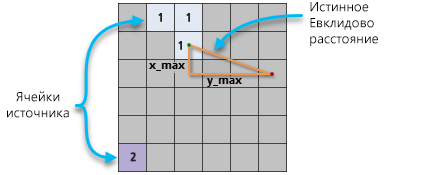

Расстояние по прямой рассчитывается от центра каждой ячейки, не являющейся источником, до центра каждой исходной ячейки. Каждой ячейке, не являющейся источником, назначается кратчайшее расстояние до источника.
Концептуально алгоритм работает следующим образом: для каждой ячейки, не являющейся источником, расстояние до каждой исходной ячейки определяется путем вычисления гипотенузы с x_max и y_max в качестве двух других катетов треугольника. Этот расчет позволяет получить истинное евклидово расстояние по прямой, а не определять расстояние сети вдоль последовательности ребер, построенных между соседними ячейками. После определения кратчайшего расстояния до источника, если оно меньше указанного максимального расстояния, это значение присваивается местоположению ячейки на выходном растре. Если указано максимальное расстояние, любая ячейка, не являющаяся источником и находящаяся дальше этого расстояния, получит NoData.
Расстояние по прямой между исходной ячейкой и ячейкой, не являющейся источником
Выходные значения для растра расстояния - это числа с плавающей точкой. Если ячейка находится на равном расстоянии от двух и более источников, ячейка присваивается тому источнику, который первым встречается в процессе сканирования.
