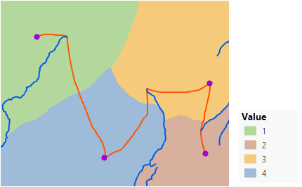

В третьей рабочей области ниже проиллюстрировано соединение регионов с помощью оптимальной сети путей. В сценарии используются четыре региона, соответствующие станциям лесничеств (фиолетовые точки) и нескольким рекам (синие линии).
Регионы соединяются оптимальной сетью по стоимостной поверхности с применением барьера.
Карта оптимальной сети на поверхности стоимостного расстояния
Оптимальная сеть (оранжевые линии), соединяющая регионы, отображается на поверхности накопленной стоимости расстояния.
Изучив выходные данные распределения расстояний, можно увидеть, почему две нижние области не соединены. Из-за речной преграды они не являются стоимостными соседями.
Карта оптимальной сети поверх распределения по расстоянию
Оптимальная сеть (оранжевые линии), соединяющая регионы, отображается на поверхности распределения по расстоянию.
