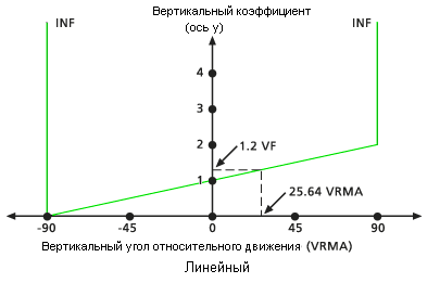

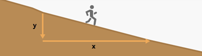

VRMA - это угол уклона при перемещении из обрабатываемой ячейки (ячейка ОТ) в ячейку, в которую входит путешественник (ячейка ДО). Расстояние вычисляется для ячейки ДО. Высоты, по которым определяются уклоны, задаются входным растром вертикального фактора.
Уклон вычисляется по формуле теоремы Пифагора of rise/run. Основание треугольника, необходимого для определения уклона, извлекается из скорректированного расстояния по прямой. Высота устанавливается путём извлечения значения ячейки "От" от ячейки "До". Результирующий угол – VRMA.
Вычисление VRMA
VRMA задается в градусах. Диапазон значений VRMA составляет от -90 до +90 градусов, что позволяет определять как положительные, так и отрицательные уклоны.
Определение множителя вертикального фактора (VF)
Значение VRMA затем наносится на график вертикального фактора для получения множителя вертикального фактора, который будет использоваться в вычислениях, определяющих стоимость перемещения в ячейку ДО. Значение расстояния для прохождения по ячейке умножается на найденный вертикальный фактор. Чем больше вертикальный фактор, тем труднее движение. VF больше 1 увеличивает стоимостное расстояние. VF меньше 1, но больше 0 позволяет быстрее преодолеть расстояние.
Например, на следующем графике показано отношение VF и VRMA в линейной функции VF:

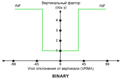

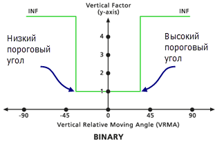

Бинарный
Когда VRMA больше, чем нижний угол разрезания, и меньше, чем верхний угол разрезания, VF для движения между двумя ячейками устанавливается равным значению, связанному с нулевым фактором. Если VRMA больше, чем угол разрезания, VF устанавливается равным бесконечности. Угол разрезания по умолчанию равен 30 градусам (в том случае, если не задан иной угол).
Диаграмма бинарного вертикального фактора, используемого по умолчанию

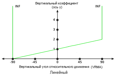

Линейная
В системе координат VRMA-VF вертикальные факторы определяются прямой линией. Линия пересекает ось y, соответствующую фактору VF, в точке со значением 0. Угол наклона линии может быть задан с применением модификатора Уклон. Если наклон линии не задан, значение по умолчанию равно 1/90 (определяется как равное 0,01111). По умолчанию нижний угол разрезания равен -90 градусам, а верхний угол разрезания – +90 градусам.
Диаграмма линейного вертикального фактора, используемого по умолчанию

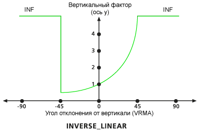

Обратная линейная
В системе координат VRMA-VF вертикальные факторы определяются прямой линией. Линия пересекает ось y, соответствующую фактору VF, в точке со значением 0. Угол наклона линии может быть задан с применением модификатора Уклон. Если наклон линии не задан, значение по умолчанию равно 1/45 (определяется как равное 0.02222). По умолчанию нижний угол разрезания равен -45 градусам, а верхний угол разрезания – +45 градусам.
Диаграмма обратного линейного вертикального фактора, используемого по умолчанию

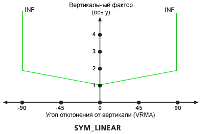

Симметричный линейный
Вертикальный фактор состоит из двух линейных функций по отношению к углам VRMA, которые симметричны относительно оси VF (оси y). Обе линии пересекают ось y в значении VF, связанным с нулевым фактором. Уклон линий определяется как единый уклон, задаваемый относительно положительного VRMA с использованием модификатора вертикального фактора Уклон. Для отрицательных VRMA уклон является зеркальным отражением заданного наклона линии. Значение уклона по умолчанию равно 1/90 (задается как 0,01111). По умолчанию нижний угол разрезания равен -90 градусам, а верхний угол разрезания – +90.
Диаграмма симметричного линейного вертикального фактора, используемого по умолчанию

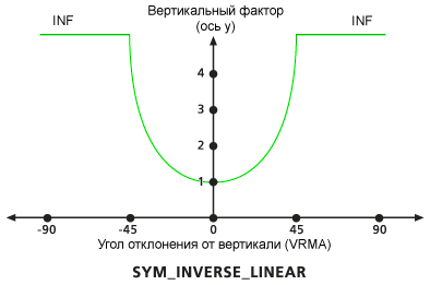

Симметричный обратный линейный
Вертикальный фактор является обратным к ключевому слову вертикального фактора Симметричный линейный. Этот параметр состоит из двух линейных функций, обратных по отношению к углам VRMA, которые расположены симметрично относительно VF (оси y). Обе линии пересекают ось y в значении VF 1. Уклон линий определяется как единый уклон, задаваемый относительно положительного VRMA с использованием модификатора вертикального фактора Уклон. Для отрицательных VRMA уклон является зеркальным отражением заданного наклона линии. Значение уклона по умолчанию равно -1/45 (задается как 0.02222). По умолчанию нижний угол отсечения равен -45 градусам, а верхний угол разрезания – +45.
Диаграмма симметричного обратного линейного вертикального фактора, используемого по умолчанию

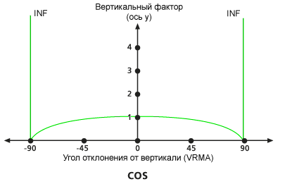

Cos
VF определяется косинусом угла VRMA. По умолчанию нижний угол разрезания равен -90 градусам, а верхний угол разрезания – +90 градусам. По умолчанию значение параметра Cos степени равно 1.0.
Диаграмма вертикального коэффициента Cos по умолчанию

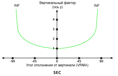

Sec
VF определяется секансом угла VRMA. По умолчанию нижний угол разрезания равен -90 градусам, а верхний угол разрезания – +90 градусам. По умолчанию значение параметра Sec степени равно 1.0.
Диаграмма вертикального коэффициента Sec по умолчанию

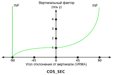

Cos-Sec
Когда значение угла VRMA (в градусах) выражено отрицательным значением, VF определяется косинусом VRMA. Если значение угла VRMA (в градусах) выражено положительным значением, VF определяется секансом VRMA. По умолчанию нижний угол разрезания равен -90 градусам, а верхний угол разрезания – +90 градусам. Значения по умолчанию Cos power и Sec power равны 1.0.
Диаграмма вертикального коэффициента Cos-Sec по умолчанию

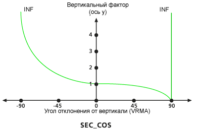

Sec-Cos
Когда значение угла VRMA (в градусах) выражено отрицательным значением, VF определяется секансом VRMA. Если значение угла VRMA (в градусах) выражено положительным значением, VF определяется косинусом VRMA. По умолчанию нижний угол разрезания равен -90 градусам, а верхний угол разрезания – +90 градусам. Значения по умолчанию Sec степени и Cos степени равны 1.0.
Диаграмма вертикального коэффициента Sec-Cos по умолчанию
