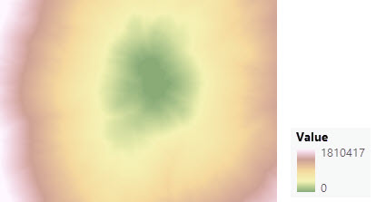

Выходной растр накопления расстояния показан ниже.
Карта накопления расстояния от источника
Это выходной растр накопления расстояния. Для каждой ячейки, не являющейся источником, определяется наименьшая стоимость возврата к источнику. Зеленые ячейки имеют наименьшую стоимость. По мере отдаления стоимость постепенно увеличивается.

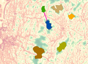

Ниже показан пример использования варианта Один наилучший.
Карта одного наилучшего пути от одного из объектов назначения до источника
Была выбрана опция Один наилучший. Определяется путь с наименьшей стоимостью (пурпурная линия) для достижения источника из наименее затратного пункта назначения (зеленые ячейки). Поверхность стоимости отображается в качестве фона.

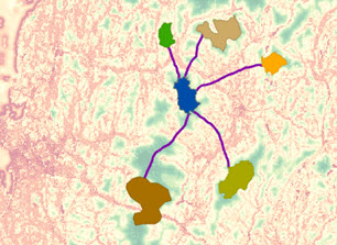

Если входные местоположения являются пространственными объектами, они внутри конвертируются в растр. Входными данными могут быть группы смежных ячеек растра. Созданные пути соединяют ближайшую ячейку или ячейку с наименьшей стоимостью объекта назначения с ближайшей ячейкой или ячейкой с наименьшей стоимостью источника.
Карта путей обратно от каждого объекта назначения к источнику
Была выбрана опция Каждая зона. Идентифицируются пути с наименьшей стоимостью (фиолетовые линии) от каждого объекта назначения до наименее затратного источника. Поверхность стоимости отображается в качестве фона.
