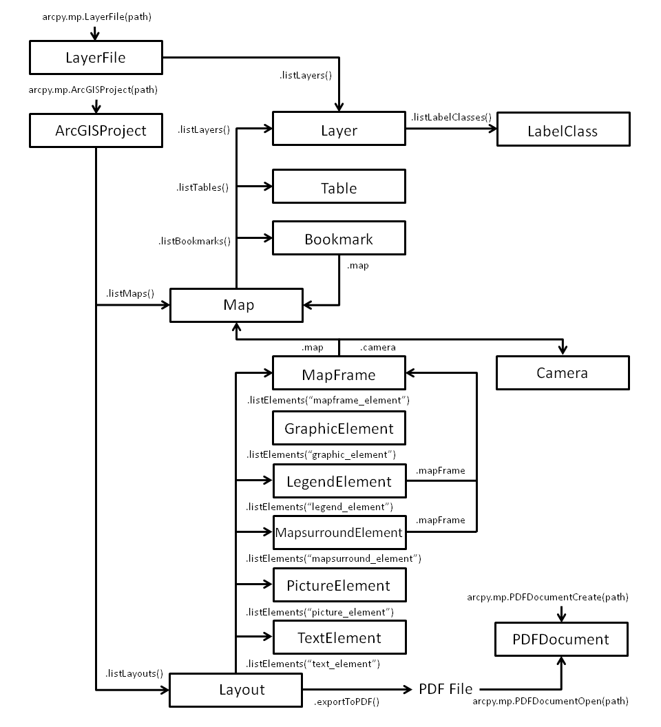

На следующей диаграмме показаны некоторые из наиболее распространенных классов, которые являются частью arcpy.mp, а также расположение и имена функций или свойств, необходимых для ссылки на определенный класс. Диаграмма является лишь примером и не отображает полный набор объектов. Две основные точки входа в объекты - либо через класс ArcGISProject, либо через класс LayerFile.
Обзор arcpy.mp OMD
