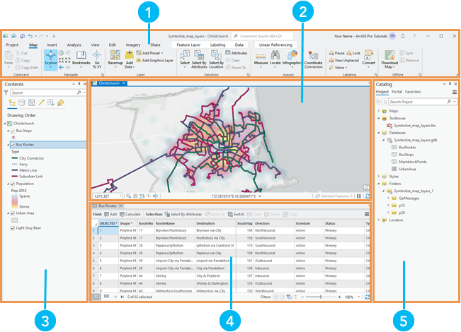

Основные части интерфейса: лента, панели и виды, показаны на рисунке ниже. На ленте и панелях собраны команды для работы с видами. Виды - это рабочие области, такие как карты, таблицы, диаграммы и компоновки. Более подробную информацию о пользовательском интерфейсе см. в статье Введение в ArcGIS Pro.
Пользовательский интерфейс ArcGIS Pro с пронумерованными компонентами
Вы можете использовать Клавиши мыши и клавиши быстрого доступа для навигации по пользовательскому интерфейсу.
Компонент
Описание
Лента
Вид карты
Панель Содержание карты
Вид таблицы
5
Панель Каталог
Компоненты пользовательского интерфейса ArcGIS Pro

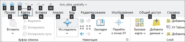

Лента представляет собой набор вкладок и команд, организованных горизонтально в верхней части приложения. Над лентой находятся Панель инструментов быстрого доступа, меню Статус входа и кнопка Уведомления . При навигации с помощью клавиатуры они учитываются как часть ленты.
Вы можете выбрать вкладки и запустить команды на ленте с помощью клавиш доступа. Нажмите Alt или F10, чтобы включить клавиши доступа. На ленте появятся подсказки, отображающие клавиши быстрого доступа для команд. Когда вы нажимаете клавишу для выбора вкладки, то появляются подсказки для клавиш для команд на этой вкладке.
Лента ArcGIS Pro с подсказками для клавиатуры
В следующем рабочем процессе показано, как изменить базовую карту в виде карты с помощью клавиш.
  1. В открытом проекте с открытым видом карты нажмите клавишу Alt или F10, чтобы включить клавиши доступа.
  2. Нажмите клавишу M, чтобы выбрать вкладку Карта.
  3. Нажмите клавишу B, а затем M, чтобы открыть галерею Базовые карты.
  4. Нажмите Стрелку вниз, чтобы переместить курсор в список базовых карт. Нажимайте клавиши со стрелками, чтобы выбрать нужную базовую карту.
  5. Нажмите Enter, чтобы ее выбрать.

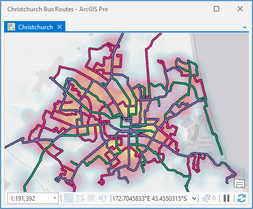

Вид - это окно, которое содержит представление данных. Карты, сцены, таблицы, компоновки диаграммы - это все виды.
Вид карты автобусных маршрутов Крайстчерча, Новая Зеландия
В следующем рабочем процессе показано, как изменить масштаб карты.
  1. В активном проекте с активным видом карты нажимайте Tab, чтобы выбрать окно масштаба карты внизу вида.
    Окно масштаба карты
  2. Нажмите Alt+стрелка вниз, чтобы открыть список масштабов.
  3. Нажмите клавишу Стрелка вниз, чтобы выбрать нужный масштаб карты.
  4. Нажмите клавишу Enter.
