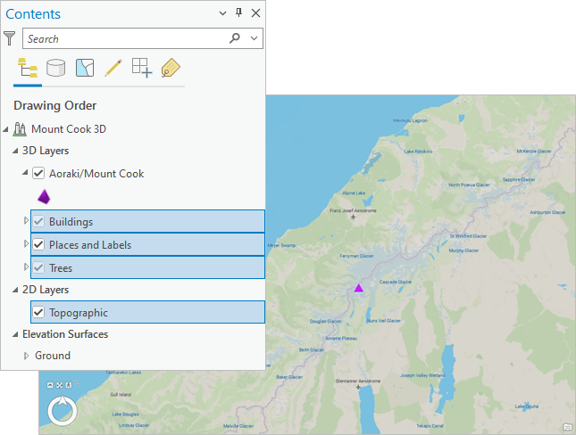

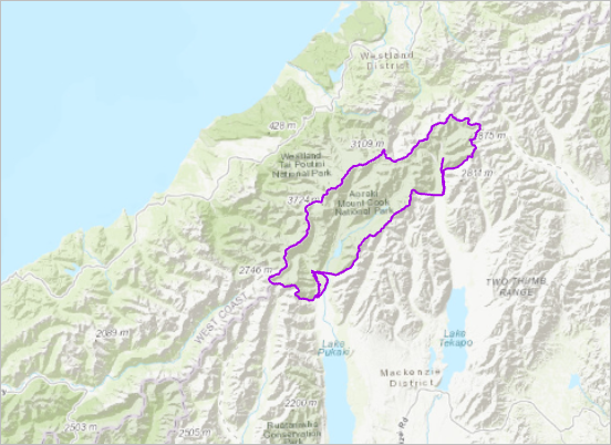

  7. В панели Содержание включите слой Aoraki/Mount Cook National Park, чтобы увидеть границу парка.
    Карта национального парка Аораки/Маунт-Кук

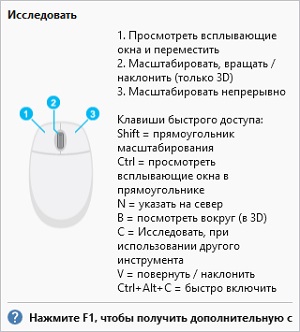

  2. На ленте щелкните вкладку Карта. В группе Навигация убедитесь, что выбран инструмент Исследовать . Наведите указатель мыши на инструмент.
    Всплывающая справка к инструменту Исследовать
    Экранная подсказка показывает функции навигации с помощью кнопок мыши и некоторые распространенные сочетания клавиш быстрого доступа.

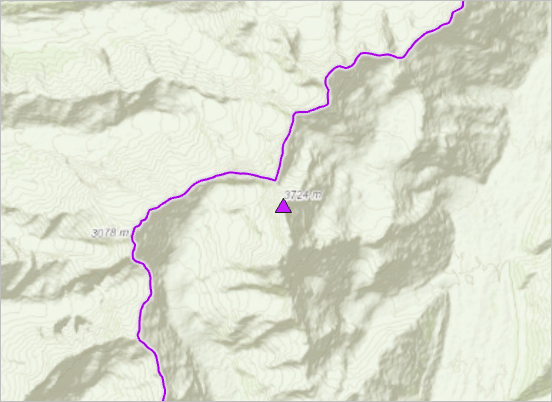

  7. На панели Содержание включите слой Aoraki/Mount Cook.
    Пик отображается пурпурным треугольником.
  8. Нажмите и удерживайте клавишу Ctrl и щелкните пик, чтобы отцентрировать его на экране.
  9. На строке состояния щелкните стрелку ниспадающего меню масштаб карты и выберите 1:100 000.
    Карта отображает Аораки/Маунт-Кук

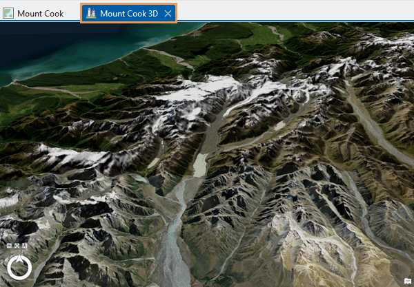

  1. Щелкните вкладку вида Mount Cook 3D, чтобы сделать активной 3D-сцену.
    3D вид национального парка Аораки/Гора Кука
    В виде представлена область вокруг горы. В 3D-сцене ваша точка обзора представлена ​​камерой. Текущая высота камеры над уровнем земной поверхности отображается в окне масштаба карты.

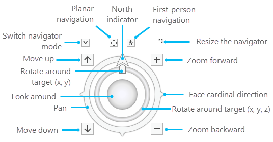

  10. В углу сцены, в навигаторе, щелкните Показать полное управление.
    Кнопка Показать полное управление
    Навигатор увеличится для отображения всей функциональности.
    Полноценный контроль 3D-навигации
  11. Перемещайтесь по сцене, перетаскивая внешнее кольцо навигатора в любом направлении.
    При перетаскивании карты неяркая стрелка расширяется от навигатора, показывая направление.
  12. Наклоняйте и поворачивайте камеру, перетаскивая внутреннее кольцо навигатора.
    Подсказка:
    По умолчанию вы не можете наклонять камеру ниже земной поверхности, но можете включить навигацию под земной поверхностью.
  13. Посмотреть вокруг зафиксированной точки можно, перетаскивая внутреннюю сферу навигатора.
  14. Щелкните по одной из точек на внешнем кольце, которые соответствуют основным направлениям.
    Камера повернется в сторону соответствующего направления. Стрелка севера на внешнем кольце всегда указывает на север.

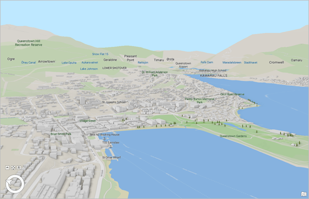

    Экранный навигатор по умолчанию отображается в сценах. Он также может быть использован в картах. Чтобы включить или выключить навигатор, щелкните правой кнопкой мыши карту или сцену и щелкните Навигатор . В качестве альтернативы щелкните вкладку Вид на ленте и щелкните Навигатор в группе Навигация. Вы можете изменить настройки навигатора в разделе Опции навигации.

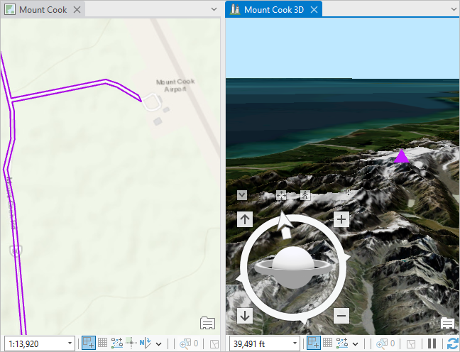

Вы можете отображать карту и сцену рядом и связывать их для синхронизации навигации. Текущее местоположение и точка обзора вашей 3D-сцены не имеют значения. Они не должны соответствовать изображению ниже.

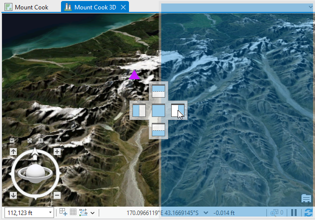

  1. Перетащите вкладку вида Mount Cook 3D, чтобы прикрепить ее справа.
    Указатель мыши, наведенный на место для прикрепления
    Если вид прикреплен в новом месте, карта и сцена отображаются рядом.
    Карта и сцена показаны рядом
  2. Щелкните вкладку Вид на ленте. В группе Связь щелкните ниспадающее меню Связать виды и нажмите Центрировать и масштабировать .
    Карта приблизится к экстенту и масштабу, соответствующему сцене. Вкладки видов для карты и сцены будут помечены иконкой, обозначающей, что они связаны.
  3. Перемещайтесь по сцене с помощью инструмента Исследовать или навигатора на экране .
    Карта и сцена перемещаются, масштабируются и даже поворачиваются одинаково.

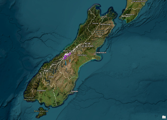

  7. Нажмите клавишу Дефис (-) несколько раз, чтобы уменьшить масштаб Южного острова.
    Сцена, увеличенная до всего Южного острова

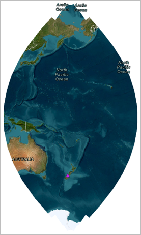

  9. Нажмите клавишу Insert, чтобы увеличить изображение до полного экстента.
    Вид карты, увеличенный до максимального экстента
    Система координат сцены, ZGD 2000 New Zealand Transverse Mercator, ограничивает экстент карты.

  1. Нажмите Ctrl+F6, чтобы активировать сцену Mount Cook 3D.
  2. Нажмите клавишу Alt, чтобы отобразить подсказки к клавишам на ленте. Нажмите M, чтобы выбрать вкладку Карта, и нажмите BK, чтобы открыть галерею закладок.
    В разделе Mount Cook 3D Bookmarks выбрана закладка National Park. При необходимости используйте клавишу-стрелку, чтобы выбрать ее.
  3. Нажмите клавишу Enter, чтобы перейти к закладке национального парка National Park.

    Топографическая базовая карта 3D и панель Содержание
    Новая базовая карта включает в себя слой 2D-топографической базовой карты и 3D-слои зданий, надписей названий мест и деревьев. На панели Содержание слои Buildings и Trees включены, но их отметки серые; это означает, что они не отображаются при текущем масштабе.

  12. Используйте сочетания клавиш, приведенные в следующей таблице, чтобы изучить Квинстаун. Нажмите и удерживайте клавишу, чтобы применить ее эффект непрерывно.
Сочетание клавиш Эффект
Стрелки Переместить
Равно (=) Увеличить
Тире (-) Уменьшить
A Поворот камеры против часовой стрелки
D Поворот камеры по часовой стрелке
W Наклон камеры вверх
S Наклон камеры вниз
U Поднять камеру
J Опустить камеру
N Посмотреть на север
P Посмотреть вниз
Клавиши быстрого доступа для навигации
Вид на Квинстаун
