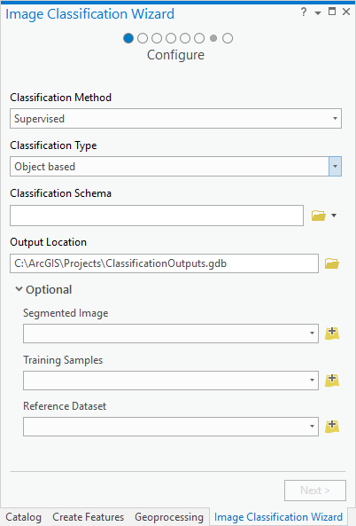

Настройка
Нажмите кнопку Мастер классификации на вкладке Изображения, чтобы открыть и закрепить мастер. Первая страница — это Настроить, где вы задаете проект классификации. Параметры, заданные здесь, определяют шаги и функциональность, доступную на последующих страницах мастера.
Страница настройки Мастера классификации изображений
Метод классификации
Для метода, который вы будете использовать при классификации изображения, имеется две опции.
Имя опции
Описание
Без обучения
Результат классификации определяется без обучающих выборок. Пикселы или сегменты статистически присваиваются классу на основании классификатора изокластера. Пикселы группируются в классы на основании спектральных и пространственных характеристик. Вы предоставляете число классов для вычисления, а классы определяются и объединяются после завершения классификации.
С обучением
Результат классификации зависит от предоставленных обучающих выборок. Обучающие выборки - это репрезентативные участки для всех классов, которые вы хотите выделить на изображении. Эти участки хранятся как классы точечных или полигональных объектов с соответствующими именами классов для каждого объекта. Они создаются или выбираются, исходя из знаний пользователя об исходных данных и ожидаемых результатах. Все остальные пикселы в изображении классифицируются с использованием характеристик обучающих выборок. Это является опцией по умолчанию.
Тип классификации
Для типа классификации имеется две опции, используемые для классификации с обучением и без обучения.
Имя опции
Описание
На основе пиксела
Классификация выполняется на основе пикселов, где спектральные характеристики отдельных пикселов определяют класс, к которому их относят. При таком подходе характеристики соседних пикселов не учитываются. Она считается более традиционным методом классификации и может привести к эффекту пятнистости в классифицированном изображении.
На основе объекта
Классификация выполняется на локализованной окрестности пикселов, сгруппированных вместе во время процесса, называемого сегментацией. При группировании пикселов в объекты сегментация учитывает и цвет, и спектральные характеристики. Объекты, полученные в результате сегментации, более близко напоминают объекты реального мира и дают более четкие результаты классификации. Это является опцией по умолчанию.
Схема классификации
Схема классификации определяет количество и типы классов, используемые для классификации с обучением. Схемы могут быть иерархическими, т.е. в них могут быть классы с подклассами. Например, можно указать класс Лес с подклассами Вечнозеленых и Лиственных лесов. Схема сохраняется в файле схемы классификации Esri (.ecs), использующем синтаксис JSON. Для указания схемы классификации можно выбрать одну из следующих опций:
  • Перейдите к существующей схеме.
  • Создать схему из существующего класса объектов, представляющего обучающие выборки. Выбирайте эту опцию, если планируете ссылаться на существующий набор данных обучающих выборок.
  • Создать схему из существующей карты растровых классов.
  • Использовать схему по умолчанию из National Land Cover Dataset для Северной Америки. Если вы хотите создать пользовательскую схему, выберите эту опцию и измените ее на странице Менеджера обучающей выборки.
Выходное местоположение
Это рабочая область или директория, в которой хранятся все выходные данные, созданные Мастером классификации, включая обучающие данные, сегментированные изображения, пользовательские схемы, сведения об оценки точности и результаты классификации.
Примечание:
Все промежуточные файлы, созданные при использовании Мастера классификации, хранятся в директории temp пользователя. Обычно это C:\Windows\Temp, но может быть и другое место, в зависимости от операционной системы и прав доступа.
Сегментированное изображение
Данная опция доступна, если выбрана классификация На основе объекта для Типа классификации. Если вы уже создали сегментированное изображение, вы можете указать на существующий набор данных. В противном случае вы создадите сегментированное изображение во время действий на следующей странице.
Примечание:
Если сегментированный растр не создан заранее, он будет создан перед обучением классификатора. Это операция, требующая интенсивной работы процессора, и для создания сегментированного набора растровых данных может потребоваться значительное количество времени. Для больших наборов данных настоятельно рекомендуется заранее создать сегментированный растр и указать его в качестве входных данных при настройке проекта классификации.
Обучающие выборки
Если вы выбрали С обучением в Методе классификации, то это единственная опция. Вы можете создать обучающие выборки с помощью панели Менеджер обучающих выборок в ниспадающем списке Инструменты классификации или выбрать существующий файл обучающих выборок. Это может быть либо шейп-файл, либо класс объектов, который содержит ваши обучающие выборки. Он должен соответствовать схеме классификации. В файле обучающей выборки должны быть поля со следующими именами:

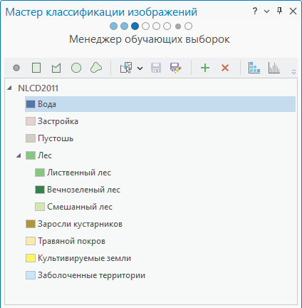

Инструменты Менеджера обучающих выборок
Эта страница доступна, только если вы выбрали С обучением в Методе классификации.
Когда страница откроется, вы увидите вверху раздел управления схемой, куда автоматически загружена схема, выбранная на странице Настройки. Здесь вы можете создать новые классы или удалить имеющиеся, чтобы настроить свою схему. Для создания нового родительского класса на верхнем уровне, выберите имя вашей схемы и нажмите кнопку Добавить новый класс. Для создания подкласса, выберите родительский класс и щелкните Добавить новый класс. Подкласс будет размещен в родительском классе. Щелкните правой кнопкой на любом классе, чтобы редактировать свойства класса.
Более подробную информацию о каждом инструменте на панели инструментов можно найти в разделе Использование менеджера обучающих выборок.
Менеджер обучающих выборок Управление схемой

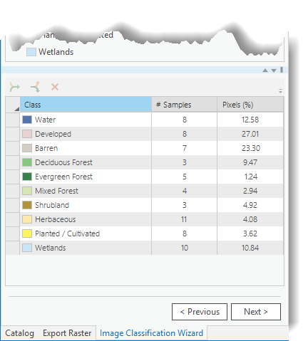

В нижнем разделе страницы показаны все обучающие выборки для каждого класса. Можно выбрать репрезентативные местоположения, или обучающие выборки, для каждого класса почвенно-растительного покрова на изображении. Обучающие выборки содержат информацию о местоположении (полигон) и связанный класс растительного покрова. Алгоритм классификации изображений использует обучающие выборки, сохраненные как класс пространственных объектов, для определения классов почвенно-растительного покрова на всем изображении. Если вы предоставили набор данных обучающих выборок на странице Настройки, вы увидите их, перечисленными здесь.
Вы можете просматривать обучающие выборки и управлять ими, добавляя, группируя или удаляя их. Обучающие выборки можно удалять по отдельности или сгруппировать, выделив их, и затем щелкнуть кнопку Delete. Когда вы выделяете обучающую выборку, она также выделяется на карте. Дважды щелкните на обучающей выборке в таблице, чтобы приблизиться к ней на карте.
Менеджер обучающих выборок Список обучающих выборок
Для создания обучающих выборок выполните следующие шаги:
  1. Выберите класс, в который вы хотите собрать обучающие выборки, в менеджере схемы.
  2. Выберите один из инструментов скетча или используйте выбор сегмента, чтобы начать сбор обучающих выборок.
    1. Чтобы использовать инструмент Выбор сегмента, сегментированное изображение должно быть на панели Содержание. Если на панели Содержание имеется более одного сегментированного слоя, используйте ниспадающий список для выбора нужного слоя, по которому вы будете создавать обучающие выборки.
    2. Щелкните карту, чтобы добавить сегмент как обучающую выборку.
    Отдельные обучающие выборки, представляющие класс, перечислены в Менеджере обучающих выборок.
  3. Вы можете организовать их, выбрав несколько обучающих выборок и объединив их под одним заголовком класса, нажав кнопку Свернуть .
Примечание:
В таблице обучающих выборок перечислено количество выборок, определяющих каждый класс. Если вы использовали инструмент выбора сегмента для сбора обучающих выборок, число образцов будет числом сегментов, которые вы выбрали для определения класса. Это важно помнить, если вы используете статистический классификатор, например метод максимального правдоподобия, потому что число сегментов представляет общее число выборок. Например, если восемь сегментов было собрано как обучающие выборки для класса, это может не быть статистически значимым числом выборок для корректной классификации. Однако если вы собрали те же обучающие выборки как пикселы, ваша обучающая выборка может быть представлена сотнями или тысячами пикселов, что является статистически значимым числом образцов.
В таблице обучающих выборок указаны проценты пикселов, представляющих класс, по сравнению с общим числом пикселов, представляющих все классы. Этот процент важен при использовании классификатора, например, Максимального подобия. Число и процент обучающих выборок менее важны при использовании непараметрического классификатора машинного обучения, например, метода случайных деревьев и метода опорных векторов.

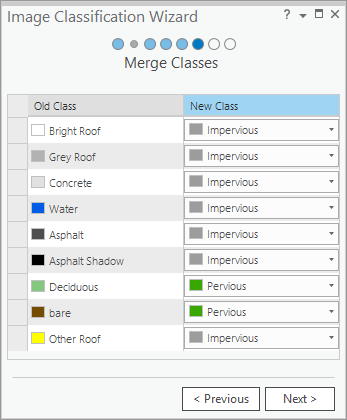

Слияние классов
После выполнения классификации с обучением можно выполнить слияние нескольких классов в более широкие классы. Имена исходных классов перечислены в столбце Старые классы на странице Слияние классов. Если вы хотите изменить весь класс, это можно сделать здесь, но вы ограничены родительскими классами вашей схемы. Например, вы можете изменить лиственный лес на просто лес, но не сможете изменить лес на воду. Для выполнения изменений такого типа или изменения отдельных объектов, используйте страницу Переклассификатор.
Слияние классов с обучением

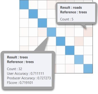

Анализ диагонали
Точность представлена значениями от 0 до 1, при этом 1 означает 100-процентную точность. Цвета варьируют от светло- до темно-синего, более темный цвет означает более высокую точность. Значения вдоль диагонали представляют общую точность присвоения класса.
Оценка точности
Анализ вне диагонали
В отличие от диагонали, ячейки расположенные вне ее, демонстрируют ошибку, основанную на пропусках и присвоениях. Ошибки пропусков относятся к пикселам или сегментам, которые были исключены из правильного класса в классифицированном изображении, поэтому истинный класс был пропущен или понижен в классификации. Ошибки присвоения относятся к неправильной классификации пикселов в класс, ложно увеличивая размер класса. Ошибки пропуска в одном классе приводят к ошибкам присвоения в другом классе.
Если вы хотите изучить значения матрицы ошибок, скачайте и откройте выходную матрицу несоответствий, сохраненную в вашем проекте или выходной папке. В этом отчете об ошибках в формате .dbf перечисляются ошибки пользователя и производителя для каждого класса и включают статистику соответствия Kappa для общей точности.
