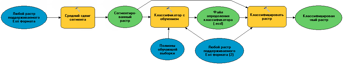

Объектно-ориентированный процесс извлечения объектов является рабочим процессом, поддерживаемым инструментами, охватывающими три основные функциональные области: сегментация изображения, получение аналитической информации о сегментах и классификация. Выходные данные одного инструмента являются входными данными для последующих инструментов, где цель заключается в создании значимой объектно-ориентированной карты классов объектов. Объектно-ориентированный процесс похож на традиционный процесс классификации пиксельного изображения, использующий методы контролируемой и неконтролируемой классификации. Вместо того, чтобы классифицировать пикселы, процесс классифицирует сегменты, которые можно рассматривать как супер-пикселы. Каждый сегмент или супер пиксел, представлен набором атрибутов, которые используются инструментами классификатора для получения классифицированного изображения.
Ниже приведена модель геообработки, которая показывает объектно-ориентированный рабочий процесс извлечения объектов.
Рабочий процесс объектно-ориентированного извлечения объектов
