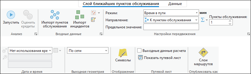

  3. Щелкните Слой Ближайший пункт обслуживания, чтобы посмотреть настройки этой вкладки.
    Настройки на вкладке Слой Ближайший пункт обслуживания
    Вы воспользуетесь ими для определения результатов ближайших пунктов обслуживания, которые вы хотите создать.
    Подсказка:
    Вкладка Слой Ближайший пункт обслуживания появится только при выборе вами слоя ближайших пунктов обслуживания на панели Содержание. Кроме того, если у вас несколько слоев ближайших пунктов обслуживания, вы можете изменить настройки этих слоев по отдельности или выбрать несколько слоев, чтобы изменить настройки для всех выбранных слоев, если они используют один и тот же источник сетевых данных.

На ленте Слой Ближайший пункт обслуживания есть раздел Настройки передвижения, в котором вы сможете задать свойства для анализа.
  1. На вкладке Слой Ближайший пункт обслуживания в группе Настройки передвижения в текстовом поле Пункты обслуживания увеличьте значение до 3.
    Механизм расчета ближайших пунктов обслуживания будет искать не более 3 больниц, близких к месту происшествия.
  2. Введите 2 в текстовом окне Предельное значение.
    Механизм расчета ближайшего пункта обслуживания будет искать больницы, находящиеся в 2 минутах езды от места инцидента. Больницы, расположенные вне доступности за это время, игнорируются. Поскольку текущий импеданс - TravelTime, в качестве единиц измерения используются минуты.
    Режим передвижения Время в пути используется атрибут стоимости TravelTime, единицы измерения которого — минуты. Поэтому Предельные значений считаются заданными в минутах.
    Более подробно об атрибуте стоимости
  3. Из ниспадающего списка Путевой лист выберите К пунктам обслуживания.
Запуск процесса идентификации ближайших пунктов обслуживания
  1. На вкладке Слой Ближайший пункт обслуживания в группе Путевой лист установите отметку Выходные данные для расчета.
    При нажатии на эту опцию будут генерироваться направления после расчета.
