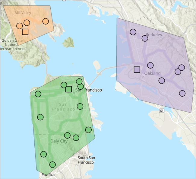

Цель этого упражнения — найти наиболее оптимальные маршруты для автопарка, чтобы перевозить людей, у которых нет другого доступа к транспорту, из дома до больницы для прохождения лечения. Упражнение будет выполнено путем решения задачи выбора маршрута транспорта (VRP) с учетом парных заказов, которая связывает два последовательных заказа (остановки) так, что транспорт будет забирать пассажиров и доставлять их к месту назначения. Также будут соблюдены дополнительные требования с помощью других характеристик слоя анализа задачи VRP. Например, введите максимальное время исполнения для пары заказов, чтобы транспорт не проводил слишком много времени в пути; используйте временные окна для заказов, чтобы водители не опаздывали на встречи. Некоторым людям требуются инвалидные коляски, поэтому для них нужно будет отправить транспорт со специальными подъемниками для кресел-колясок. После определения маршрутов опубликуйте их в ArcGIS.com, чтобы водители могли получить к ним доступ через Навигатор.

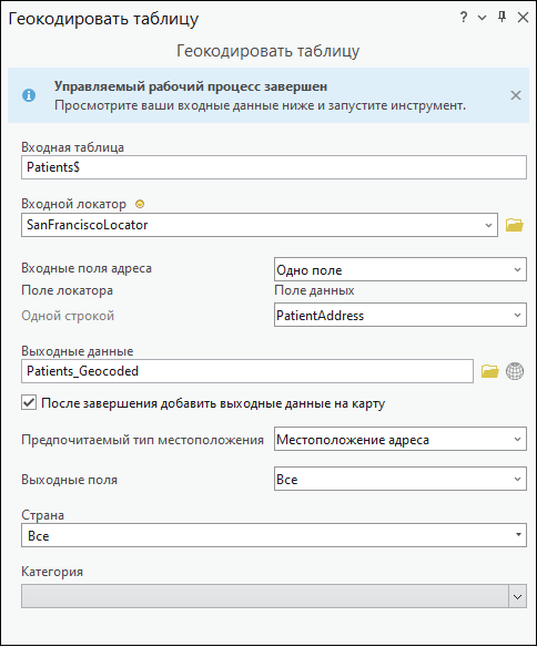

  2. Щелкните правой кнопкой мыши таблицу Patients$ и щелкните Геокодировать таблицу в контекстном меню.
    Откроется панель пошагового процесса Геокодирование таблицы. Начальная страница – это описание шагов, которые вы пройдете.
  3. Щелкните кнопку Запустить.
  4. Щелкните кнопку Обзор рядом с параметром Входной локатор, перейдите к сохраненному местоположению учебных данных и выберите SanFranciscoLocator.loc.
  5. Нажмите OK.
  6. Щелкните Далее.

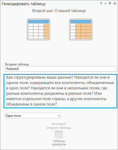

  7. Для ответа на вопрос, начинающийся с Как структурированы ваши данные?, выберите Одно поле из ниспадающего списка.
    Геокодирование данных из одного поля
  8. Щелкните Далее.
  9. В ниспадающем списке Данные поля выберите поле PatientAddress и щелкните Далее.
    Сначала вы будете геокодировать домашние адреса пациентов.
  10. Для имени Выходного поля убедитесь, что в нем указано Patients_Geocoded в качестве имени нового класса пространственных объектов.
  11. Щелкните Далее.
  12. В шаге Ограничить по категории ничего не обновляйте. Щелкните Готово.
  13. Просмотрите входные данные в инструменте геообработки Геокодировать таблицу и щелкните кнопку Запустить внизу панели.
    Инструмент геообработки Геокодировать таблицу с входными данными
  14. Щелкните Нет во всплывающем окне Геокодирование завершено.
    Вам не нужно запускать процесс повторного сопоставления, так как имена адресов совпадают идеально. В ваших собственных рабочих процессах может потребоваться повторное сопоставление, чтобы очистить некоторую информацию об адресе.

    Всего в таблицу атрибутов Заказы добавлено 15 записей, которые отображаются на карте.

Три записи добавляются в таблицу атрибутов Depots и отображаются на карте.

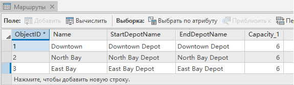

У логистической компании три машины, каждая из которых может перевозить не более шести пассажиров. Машины уезжают с автобазы и возвращаются на нее после выполнения маршрута. Одна из машин, работающих в центре, оборудована для погрузки кресел-колясок.
Вы добавите три маршрута, по одному для каждой машины. В этом разделе вы добавите маршруты, используя таблицу атрибутов Routes. Другие варианты – использовать инструмент Добавить местоположения, чтобы импортировать уже созданную вами таблицу, или использовать инструмент геообработки Добавить маршруты маршрутизации транспортного парка, который создаст набор маршрутов с теми же параметрами. В конкретном случае у вас достаточно настроек для маршрута, чтобы самым быстрым способом было ввести значения непосредственно в таблицу.
  1. На панели Содержание щелкните правой кнопкой мыши Маршруты и выберите Таблицу атрибутов из контекстного меню.
    Появится таблица атрибутов с входными и выходными полями для каждого маршрута.
  2. Нажмите кнопку Щелкните, чтобы добавить новую строку, чтобы добавить информацию для трех маршрутов, как показано ниже:
    Name
    StartDepotName
    EndDepotName
    Capacity_1
    Центр города
    Автобаза в центре города
    6
    Норт-Бей
    Автобаза Северной бухты (North Bay)
    6
    Восточная бухта
    Автобаза Восточной бухты (East Bay Depot)
    6
    Три маршрута добавлены в таблицу атрибутов Routes

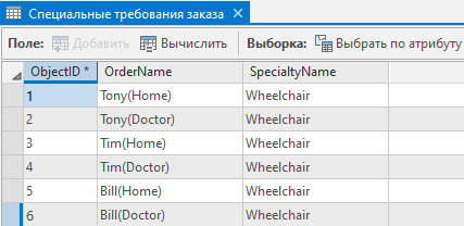

  1. На панели Содержание правой кнопкой мыши щелкните Order Specialties и выберите Открыть в контекстном меню.
    Появится таблица атрибутов, и вы можете ввести информацию о каждом заказе специальных условий.
  2. Нажмите кнопку Щелкните, чтобы добавить новую строку, чтобы добавить информацию, как показано ниже:
    OrderName
    SpecialtyName
    Tony (Home)
    Wheelchair
    Tony (Doctor)
    Wheelchair
    Tim (Home)
    Wheelchair
    Tim (Doctor)
    Wheelchair
    Bill (Home)
    Wheelchair
    Bill (Doctor)
    Wheelchair
    Заказ и специальные условия добавлены в таблицу атрибутов Order Specialties

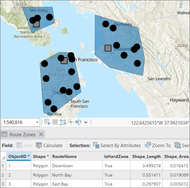

Добавление зон маршрутов
Компания использует три машины, которые имеют лицензии на обслуживание заказов только в определенной зоне. Нужно добавить зоны маршрутов и связать их с машинами или маршрутами.
В этом разделе вы будете рисовать границы этих зон с помощью панели Создать объекты, однако, если у вас уже есть оцифрованные зоны, их можно импортировать с помощью инструмента геообработки Добавить местоположения.
  1. На вкладке Слой VRP в группе Входные данные щелкните Создать объекты .
    Появится панель Создать объекты, показывающая шаблоны для классов объектов, связанных с выбранным слоем VRP.
  2. На панели Создать объекты выберите Задача выбора маршрута транспорта : Зоны маршрута.

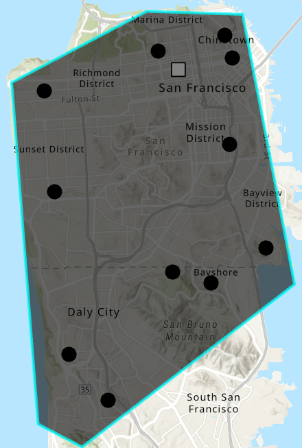

  3. На карте нарисуйте многоугольник, который в общих чертах охватывает центр города, как показано ниже.
    Зона маршрута, созданная для центра города
  4. На панели Содержание щелкните правой кнопкой мыши Route Zones и выберите Таблицу атрибутов в контекстном меню.
    Появится таблица атрибутов, и вы можете ввести информацию о зоне маршрута, которую вы только что создали.
  5. Дважды щелкните в первой строке под RouteName, чтобы изменить значение и тип Downtown.
    Это название маршрута, с которым связана эта зона маршрута.
  6. Проверьте, что значение IsHardZone установлено на True.
    Машина не может обслуживать заказы, которые не входят в зону маршрута. Если это свойство имеет значение True, то машина будет получать только те заказы, которые относятся к зоне маршрута.
  7. Повторите шаги 3–5, чтобы добавить две другие зоны маршрута: одну для района Северной бухты и другую для района Восточной бухты.
    Зона маршрута создана для Ист Бэй и Норт Бэй

    Инструмент решения задачи VRP вычислит маршруты для каждой машины. Каждый маршрут начинается на автобазе, фургон подбирает одного или двух человек, если время, которое они могут провести в машине, меньше значения свойства MaxTransitTime, указанного в парном заказе, отвозит их в нужную больницу, продолжает подбирать и отвозить других людей и в конце возвращается на автобазу. Маршруты обслуживают только заказы в заданных зонах маршрутов.
    Решение VRP с тремя маршрутами, обслуживающее множество заказов со специальными условиями
