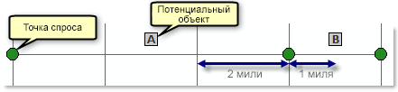

GroupName
Имя группы, которой принадлежит точка спроса. Это свойство игнорируется для типов задач Максимизировать покрытие емкостью, Доля на целевом рынке и Увеличение рынка.
Если несколько точек спроса носят имя одной группы, механизм расчета назначает всех участников группы одному пункту обслуживания.

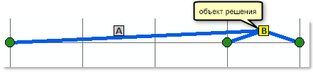

Минимизация расстояния без названий групп
Показана минимизация расстояния без группирования точек спроса.

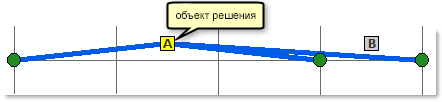

Минимизация расстояния с названиями групп
Показана минимизация расстояния с группированием точек спроса. В этом примере у желтых точек спроса одинаковое значение GroupName, а поэтому они отнесены к одному и тому же пункту обслуживания.
Если ограничения, например, предельное значение расстояния, не дают каким-либо точкам спроса из группы достигнуть того же пункта обслуживания, ни одна из точек спроса распределена не будет.

В следующей серии рисунков и таблиц использована задача обеспечения минимального взвешенного импеданса (P-медиана) с целью демонстрации потенциального влияния различных типов функции затухания и параметров.
Пример задачи для демонстрации эффектов функции затухания
Пример задачи задает использование двухмильных ребер с точками спроса на концах ребер и пунктами обслуживания – кандидатами в середине ребер.
Линейный тип функции затухания всегда использует значение параметра 1, поэтому стоимость неизменна и объект B снижает эту стоимость.
Здание
Общая стоимость (линейная)
Пункт обслуживания – решение
A
3+3+5= 11
B
7+1+1= 9
Выбран пункт B.
Сравнение стоимостей с помощью линейного типа функций затухания
При использовании линейной функции затухания объект B характеризуется меньшей общей преобразованной стоимостью, чем объект A.
Функция затухания power с коэффициентом 2 увеличивает вес больших расстояний так, что объект A характеризуется меньшей стоимостью.
Здание
Общая стоимость (экспоненциальное преобразование, β = 2)
A
32+32+52= 43
Выбран пункт A.
B
72+12+12= 51
Сравнение стоимостей с помощью функции затухания power с коэффициентом 2.0
Объект A имеет более низкую общую стоимость преобразования, чем объект B, когда используется преобразование в квадрат мощности.
