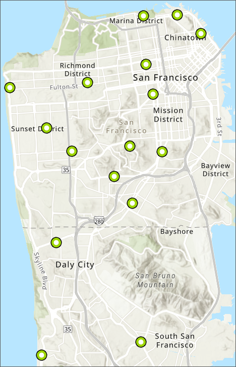

Добавить потенциальные пункты обслуживания
Потенциальные пункты обслуживания – это возможные места, где можно открыть магазин. Вы будете использовать класс объектов Candidate Stores для добавления потенциальных мест в класс сетевого анализа Facilities. Решение из процесса размещение-распределение будет включать подмножество этих магазинов.
  1. На вкладке Слой Размещение-Распределение в группе Входные данные щелкните Импорт пунктов обслуживания .
    Откроется окно Добавить местоположения.
  2. Убедитесь, что в качестве Входного слоя сетевого анализа установлена Размещение-Распределение, а в качестве Подслоя – Пункты обслуживания.
  3. Щелкните стрелку ниспадающего меню под Входными местоположениями и выберите CandidateStores. Это класс точечных объектов, который вы ранее добавили на карту.
  4. Для остальных параметров оставьте значения по умолчанию и и щелкните ОК.
16 потенциальных магазинов загружены в качестве пунктов обслуживания. Эти местоположения отображаются на карте символом потенциального пункта обслуживания.
Магазины-кандидаты загружены как пункты обслуживания

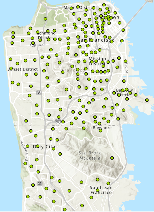

Макс. точек требований
Магазины должны быть расположены как можно более удобно для населения. Класс точечных объектов-центроидов Tract будет служить точками спроса. Решение в процессе размещения-распределения позволит распределить местоположения спроса по выбранным магазинам.
  1. На вкладке Слой Размещение-Распределение в группе Входные данные щелкните Импорт точек спроса .
  2. Убедитесь, что в качестве Входного слоя сетевого анализа установлено Размещение-Распределение, а в качестве Подслоя – Точки спроса.
  3. Щелкните стрелку ниспадающего меню под Входными местоположениями и выберите TractCentroids. Это класс точечных объектов, который вы ранее добавили на карту.
  4. В Сопоставление полей > Свойство выберите Вес.
  5. В ниспадающем списке Имя поля выберите POP2000.
  6. Для остальных параметров оставьте значения по умолчанию и и щелкните ОК.
208 Tract Centroids будет загружен в качестве точек спроса, численность населения в каждом местоположении наносится на карту как вес спроса. Эти местоположения отображаются на карте символом точек спроса.
Точки спроса

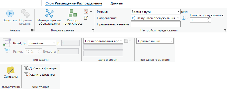

На ленте Слой Размещение-Распределение имеется раздел Тип задачи, где можно задать свойства местоположений.
  1. На вкладке Слой Размещение-Распределение в группе Тип задачи щелкните стрелку ниспадающего меню Тип Размещение-Распределение и выберите Обеспечение максимальной посещаемости.
    Опция Обеспечение максимальной посещаемости
    Тип задачи Обеспечение максимальной посещаемости хорошо подходит для определения мест для магазинов. Предполагается, что все магазины являются одинаково привлекательными, а покупатели предпочитают близкорасположенные.

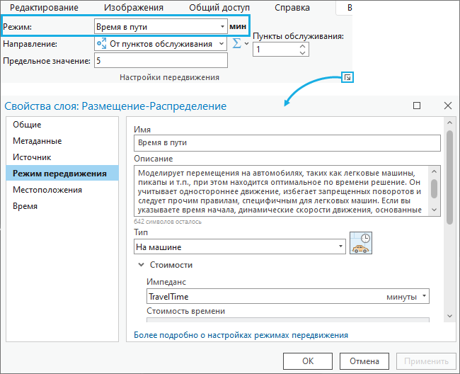

  2. В группе Настройки передвижения дважды щелкните стрелку вверх у слоя Facilities, чтобы появилась цифра 3. Это позволит выбрать 3 из 16 предлагаемых магазинов, которые наилучшим образом обслуживают 208 точек спроса.
  3. На вкладке Слой Размещение-Распределение, в группе Настройки передвижения в текстовом окне Предельные значения введите 5.
    Эта означает, что люди не хотят добираться до магазина дольше пяти минут. Единицы измерения этого предельного значения определяются единицами измерения текущего атрибута импеданса. Поскольку текущий импеданс - TravelTime, в качестве единиц измерения используются минуты.
Режим передвижения Время в пути используется атрибут стоимости TravelTime, единицы измерения которого — минуты. Поэтому Предельные значений считаются заданными в минутах.
Более подробно об атрибуте стоимости
Атрибут стоимости TravelTime сохраняет значение импеданса в минутах.

  3. В окне Рынок измените долю целевого рынка в процентах с 10% до 70%.
  4. На вкладке Слой Размещение-Распределение щелкните Запустить .
    Полученные результаты показывают линии, соединяющие точки спроса с выбранными магазинами, а также с магазинами конкурентов. Обратите внимание, что в результате более высокой доли рынка оказались выбраны дополнительные магазины.
