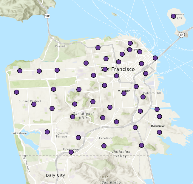

Добавление пунктов обслуживания
Рассматривайте пункт обслуживания как исходное положение транспортного средства. Алгоритм вычисления области обслуживания рассматривает все возможные пути следования транспортного средства в пределах времени, прошедшего с момента выезда с пункта обслуживания.
Поскольку пожарные машины, как правило, стоят на пожарных станциях, загрузите пожарные станции в подслой Пункты обслуживания.
  1. На вкладке Слой области обслуживания в группе Входные данные щелкните Импорт пунктов обслуживания .
    Откроется окно Добавить местоположения.
  2. Убедитесь, что в качестве Входного слоя сетевого анализа установлена Область обслуживания, а в качестве Подслоя – Пункты обслуживания.
  3. Щелкните ниспадающее меню Входные местоположения и выберите FireStations. Это класс точечных объектов, который вы ранее добавили на карту.
  4. Для остальных параметров оставьте значения по умолчанию и и щелкните ОК.
Пожарные станции, загруженные в качестве пунктов обслуживания.

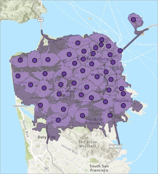

Запуск анализа
  1. На вкладке Слой области обслуживания в группе Анализ щелкните Запустить .
    Результатом работы будут области, которых можно достичь от каждой пожарной станции за четыре минуты. До мест, лежащих вне полигона, нельзя добраться за 4 минуты.
    Области, которых можно достичь от каждой пожарной станции за четыре минуты

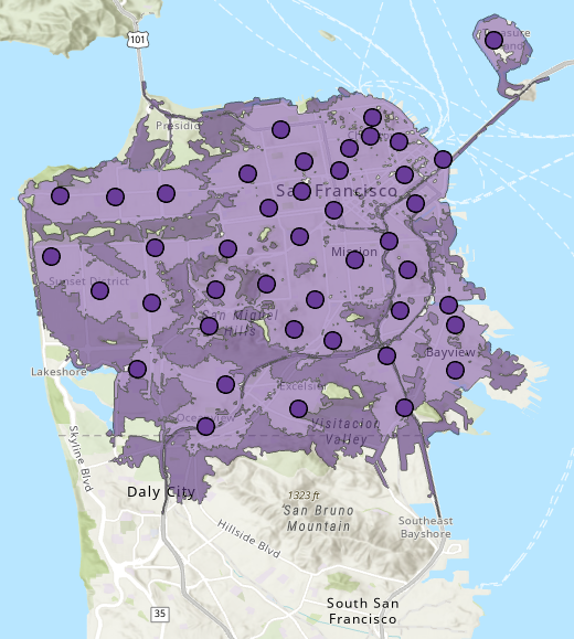

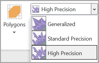

  2. Точность полигона является стандартной, соответствующей получению быстрого и достаточно точного результата. В группе Выходная геометрия измените уровень детализации полигона со Стандартной точности на Высокую точность.
    Высокоточная детализация полигона
  3. На вкладке Область обслуживания щелкните Запустить .
    Будет получен тот же список результатов, однако полигоны будут более точно соответствовать времени выполнения вызова.
    Полигоны, более точно отображающие время реагирования

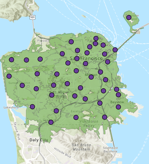

Создание неперекрывающихся полигонов
Полигоны времени выполнения вызова накладываются друг на друга в различных частях города. Это означает, что несколько машин пожарных станций могут достичь этих областей в пределах четырех минут. Это ценная информация, но теперь вы измените настройки анализа так, чтобы полигоны не перекрывались друг с другом. Вы увидите, с территории какой пожарной станции машина быстрее достигнет области города в пределах четырех минут, выделенных на выполнение вызова.
  1. На вкладке Слой области обслуживания, в группе Выходная геометрия, измените Тип границы с Наложение на Разбиение.
  2. На вкладке Слой области обслуживания щелкните Запустить .
    Обновленные полигоны не перекрываются. Границы полигонов совпадают там, где время выполнения вызова с различных станций одинаково. Хотя улица может находиться в пределах четырех минут езды от нескольких пожарных станций, она будет покрыта только одним полигоном – соответствующим ближайшей станции.
    Неперекрывающиеся полигоны, показывающие пожарные станции, от которых можно добраться до нужного района в течение четырех минут

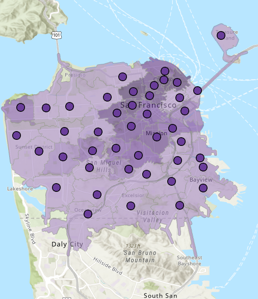

Создание слитых полигонов
Вы также можете создать карты для показа областей, которых можно достичь в пределах двух- и четырех минут.
  1. В группе Настройки передвижения введите 2, 4 в текстовом окне Предельные значения.
    Каждый полигон отображает те улицы, которых может достичь пожарная машина конкретной пожарной станции за двух- и четырехминутный отрезок времени.
    Доступные зоны в пределах двух или четырех минут от конкретной пожарной части

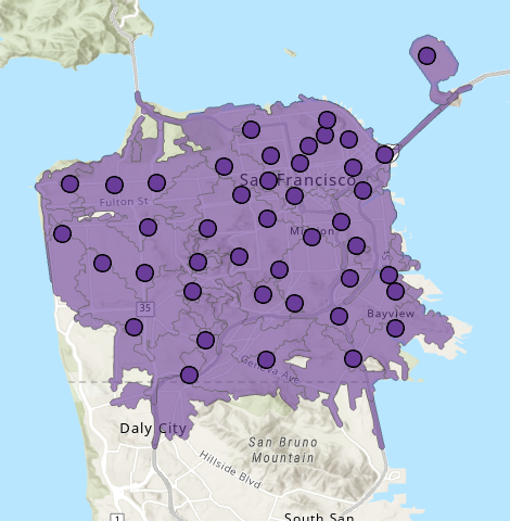

  3. В группе Выходная геометрия измените в ниспадающем меню Тип размещения выходных пунктов обслуживания со значения Разбиение на значение Слияние.
  4. На вкладке Слой области обслуживания щелкните Запустить .
    На карте показаны области города, которые покрыты полигонами двух времен вызова – без указания на то, какой именно пожарной станцией покрывается данная область. Эта карта более четко отображает области двух- и четырехминутных зон от всех пожарных станций.
    Доступные зоны в пределах двух или четырех минут от любой пожарной части
