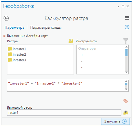

Калькулятор растра
Инструмент Калькулятор растра выполняет выражения Алгебры карт. В инструменте есть интерфейс калькулятора, в котором с помощью кнопок можно создать большинство выражений Алгебры карт. Инструмент Калькулятор растра можно использовать автономно или в ModelBuilder. Тем самым инструмент позволяет интегрировать алгебру карт в ModelBuilder.
Пользовательский интерфейс инструмента Калькулятор растра
Показан пользовательский интерфейс инструмента Калькулятор растра
В приведенном выше выражении три растра комбинируются путем перемножения второго и третьего растров и прибавления результата к первому. Обратите внимание на то, что операторы были указаны в определенном порядке очередности.
Инструмент Калькулятор растра не предназначен для замены других инструментов Spatial Analyst. Используйте другие инструменты для соответствующих вычислений. Например, для вычисления уклона используйте инструмент Уклон. Инструмент Калькулятор растра предназначен для выполнения однострочных алгебраических выражений.

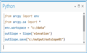

Окно Python
Окно Python позволяет работать с инструментами геообработки и функциональностью Python из интерфейса ArcGIS Pro. Функции Python, запущенные из данного окна, могут состоять из одной строки кода или представлять собой сложные, многостроковые блоки кода. В окне Python также можно получить доступ к дополнительной функциональности, используя сторонние модули и библиотеки Python.
Чтобы запустить окно Python, на вкладке Анализ щелкните ниспадающее меню Python, затем щелкните кнопку окна Python . Или, на вкладке Вид в группе Окна щелкните окно Python.
Пример окна Python
В приведенной последовательности выражений сначала импортируются пакет сайта ArcPy, параметры среды геообработки и модули Spatial Analyst; задается рабочая область; запускается инструмент Уклон; затем сохраняется результат. Когда вы нажмете Enter в конце выражения, оно немедленно запустится.
Окно Python имеет встроенную функцию автозаполнения строки, позволяет использовать переменные и обеспечивает доступ к функциональности Python и ArcPy.
