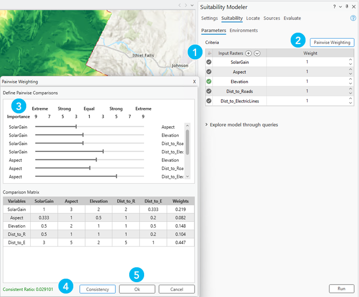

Общий рабочий процесс для выполнения попарного сравнения в Разработчике пригодности проиллюстрирован ниже. Пронумерованные шаги показанного примера соответствуют дополнительным сведениям в следующем далее разделе.
Диалоговое окно Попарное назначение веса
В диалоговом окне Парное взвешивание отображаются пары критериев и соответствующие им бегунки, а также Матрица сравнения.
Чтобы выполнить рабочий процесс, следуйте следующим шагам:
  1. На вкладке Пригодность определите критерии модели.
  2. Щелкните кнопку Попарное назначение веса.
    Появится диалоговое окно Попарное назначение веса, содержащее бегунки попарного сравнения и Матрицу сравнения.
  3. Настройте попарные сравнения, перемещая бегунки для каждой пары.
  4. Нажмите кнопку Согласованность, чтобы убедиться в согласованности парных сравнений и увидеть общее отношение согласованности.
  5. Щелкните ОК по завершении.
Веса автоматически назначаются таблице критериев на вкладке Пригодность.

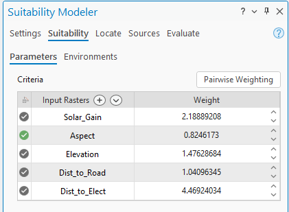

На вкладке Настройка, если для параметра Взвесить по установлено значение Множитель, веса в Матрице сравнения умножаются на 10 перед их назначением в качестве весов для критериев.
Если выбрано Процент, веса в Матрице сравнения умножаются на 100 перед их назначением в качестве весов для критериев.
См. следующий пример применения метода взвешивания Multiplier:
Веса назначаются критериям на вкладке Пригодность
Веса назначаются критериям на вкладке Пригодность после нажатия кнопки ОК в диалоговом окне Попарное назначение веса. В этом примере на вкладке Настройки был выбран метод взвешивания Множитель.
