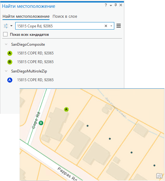

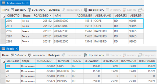

Например, используя данные вверху, создан составной локатор из двух отдельных локаторов на основании ролей Точки адреса и Адреса улиц, названный SanDiegoComposite. На основании ролей Точки адреса и Адреса улиц создан мультиролевой локатор для обеих ролей, названный SanDiegoMultiroleZip. Результат поиска 15815 Cope Rd, 92065 на панели Найти местоположение показан ниже.

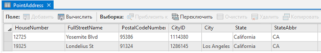

Когда вы создаете мультиролевой локатор, вы можете восстановить отсутствующие атрибуты между слоями справочных данных и ролями для объектов с одинаковым ID. Эта функциональность возникает, когда соответствующее значение поля отсутствует в базовых данных для определенного ID в одной роли, но имеется для такого же ID в базовых данных другой роли. Предполагается, что одно и то же значение одного и того же идентификатора присваивается одному и тому же объекту во всех базовых данных. В приведенных ниже данных, которые используются для роли Точки адреса, для Yosemite Blvd, отсутствует название города, поэтому локатор не возвращает совпадение и не включает название города в выходные данные для этой записи.
Данные PointAddress с полем CityID, содержащим ID для соединения с данными City
Однако, если у вас есть базовые данные для границ городов, которые содержат соответствующее значение города для того же CityID, и вы добавите роль Город в локатор, инструмент Создать локатор использует идентичные значения CityID в базовых данных Город и Адрес точки для восстановления Waterford для записи Адреса точки.

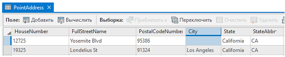

Например, если вы создаете локатор на основе роли Точки адреса с использованием приведенных ниже базовых данных, в записи для Yosemite Blvd снова отсутствует значение города. Однако в этом случае нет поля CityID, содержащего ID, чтобы связать данные вместе, как описано в предыдущем разделе.
Данные Адреса точки без поля ID соединения и отсутствующим значением названия города
Однако, если роль Город, которая ссылается на полигональные объекты, добавлена в локатор, значения города могут быть восстановлены для роли Адрес точки пространственно.
