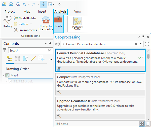

  1. На вкладке Анализ в группе Геообработка щелкните Инструменты , чтобы открыть панель Геообработка.
    Инструмент Конвертировать персональную базу геоданных на вкладке Анализ, Инструменты и Геообработка
  2. В панели Геообработка найдите и выберите Конвертировать персональную базу геоданных.
    Примечание:
    Также вы можете найти инструмент Преобразовать персональную базу геоданных в наборе инструментов Конвертация, в группе инструментов В базу геоданных.

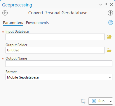

    Диалоговое окно инструмента открывается с видимыми настройками по умолчанию.
    диалоговое окно инструмента геообработки Конвертировать персональную базу геоданных
  3. Для параметра Входная база данных нажмите кнопку Обзор и выберите персональную базу геоданных (.mdb) или базу данных Microsoft Access (.accdb) для конвертации.
    Примечание:
    Персональные базы геоданных не поддерживаются в ArcGIS Pro, поэтому файлы .mdb и их содержимое не отображаются в панели Каталог. В результате единственный способ выбрать файл .mdb в ArcGIS Pro — использовать кнопку Обзор для выбора параметра Входная база данных в инструменте геообработки Конвертировать персональную базу геоданных.
  4. Для параметра Выходная папка щелкните кнопку Обзор и выберите существующую выходную папку, в которой будет создана новая мобильная база геоданных, файловая база геоданных или XML-документ рабочей области.
    Для этого параметра по умолчанию используется путь к домашней папке ArcGIS Pro.
  5. Для параметра Имя выходных данных введите имя для создаваемой базы геоданных или XML-документа.
    По умолчанию этот параметр будет соответствовать имени значения Входная база данных.
  6. Для параметра Формат выберите один из следующих типов выходных форматов, в которые будет преобразован файл персональной базы геоданных (.mdb) или файл базы данных Microsoft Access (.accdb):
    • Мобильная база геоданных — инструмент создаст файл мобильной базы геоданных (.geodatabase) из входной базы данных. Используется по умолчанию.
    • Файловая база геоданных — инструмент создаст файл файловой базы геоданных (.gdb) из входной базы данных.
    • Документ рабочей области XML — инструмент создаст документ рабочей области XML (.xml) на основе входной базы данных.

  7. Щелкните кнопку Запуск в нижней части панели Геообработка, чтобы начать процесс преобразования.
    Подсказка:
    Вы можете нажать ниспадающее меню Запуск, чтобы получить доступ к дополнительным опциям. Узнайте больше о запуске инструментов геообработки по расписанию, копировании команды Python и использовании режимов запуска и потоков.
    Этот инструмент преобразует выбранный вами файл персональной базы геоданных (.mdb) или файл базы данных Access (.accdb) в указанный вами выходной формат.
После завершения преобразования откройте новую базу геоданных или документ рабочей области XML на панели Каталог, чтобы получить доступ к вашим данным.
