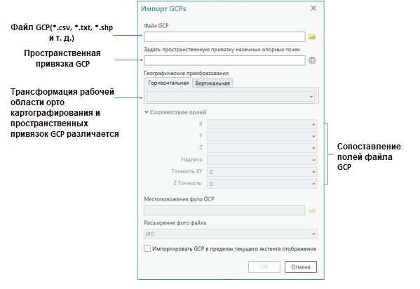

Чтобы импортировать GCP в рабочую область Reality mapping из существующих данных наземной съемки, выполните следующие действия:
  1. Щелкните раскрывающееся меню Управлять GCP и выберите Импорт GCP Импорт GCP.
    Откроется диалоговое окно Импорт GCP.
  2. Для Файл GCP щелкните кнопку Обзор Обзор и перейдите в папку, где хранится файл GCP.
    Файл GCP может быть файлом .csv или .txt, классом объектов или шейп-файлом. Файл GCP должен включать поля Label, X coordinate, Y coordinate, Z coordinate, XY accuracy и Z accuracy.
  3. В разделе Задать пространственную привязку наземных опорных точек перейдите к и укажите горизонтальную и вертикальную системы координат GCP.
    Если система координат наземных опорных точек отличается от системы координат рабочей области Reality Mapping, укажите какие горизонтальную и вертикальную географические преобразования применить.
  4. В графе Сопоставление полей укажите, какие поля вашего файла GCP сопоставляются с перечисленными выше полями.
  5. Если ваши данные GCP включают фотографии мест, где были измерены GCP, перейдите к папке, содержащей эти фотографии, и выберите ее в разделе Местоположение фото GCP.
    Название фотографий должны соответствовать значению поля GCP Label. Если для каждой GCP имеется несколько фотографий, название фотографии должно включать номер, присоединенный к полю Label, который будет использоваться в качестве уникального идентификатора. Например, GCP20_1.jpg и GCP20_2.jpg являются фотографиями для GCP20.
  6. Дополнительно поставьте отметку для импорта только тех GCP, которые существуют в пределах текущего экстента отображения, в противном случае будут импортированы все GCP.
  7. Нажмите OK.

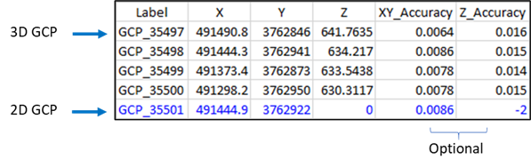

2D GCP, добавленные в файл .csv, должны соответствовать указанному ниже формату. 1D GCP нельзя добавить в файл .csv. Вместо этого добавьте одномерные опорные точки, используя рабочий процесс, описанный в разделе выше: Добавление опорных точек вручную, шаги 6–9.
Формат GCP в файле .csv
Примечание:
Если ваши наземные опорные точки GCP и источник высот вашего набора данных мозаики имеют разные z-значения, то ваши изображения могут выглядеть смещенными на карте после уравнивания. Это может произойти, если вы задали постоянное значение z при формировании ортомозаики. Для визуализации результатов выравнивания по наземным опорным точкам используйте кнопку Показать GCP, чтобы отобразить их в Менеджере GCP. Любое видимое смещение изображения исправляется, когда вы перенастраиваете изображение с помощью уточненного источника высот и создаете продукт ортомозаики.
