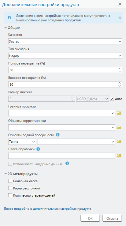

  2. Щелкните Публикация дополнительных настроек.
    Появится диалоговое окно Дополнительные настройки продуктов, где можно задать параметры, которые будут влиять на создаваемые продукты Reality Mapping. Подробное описание дополнительных параметров настройки продукта см. в разделе Общие дополнительные настройки в мастере.
    Диалоговое окно Дополнительные настройки продукта
  3. Сохраните настройки Качество и Тип сценария по умолчанию, чтобы обеспечить оптимальную производительность и качество продукта.
    Однако, если вы хотите создать продукт с уменьшенным разрешением, параметр Качество можно понизить. Дополнительные сведения о влиянии различных параметров качества на создание продукта см. в мастере Общие дополнительные настройки.
  4. Чтобы вручную установить выходное разрешение ЦМП, для параметра Размер пиксела выберите Метры в раскрывающемся меню и укажите требуемый размер пикселя.
  5. Для параметра Граница продукта выберите класс пространственных объектов, определяющий экстент выходного продукта, из ниспадающего списка или щелкните кнопку Обзор , перейдите к нужному объекту и выберите его.
    Рекомендуется указать границы проекта по следующим причинам:
    • Задание надлежащего выходного экстента - если вы не задали границу продукта, приложение автоматически определяет экстент на основе различных параметров набора данных, которые могут не соответствовать экстенту проекта.
    • Сокращение времени обработки - если требуемый экстент продукта меньше экстента коллекции изображений, задание границы сокращает продолжительность обработки и автоматически обрезает выходные данные до экстента границ.
  6. Чтобы задать векторный слой водных объектов, щелкните кнопку Обзор рядом с Объекты водной поверхности.
    Примечание:
    Если в области проекта существуют объекты водной поверхности, такие как озера и реки, рекомендуется добавить заранее созданный класс 3D-объектов, идентифицирующий эти области, используя настройку Объекты водной поверхности для гидрологического обеспечения этих объектов в выходном продукте. Используйте стереоскопическую компиляцию в ArcGIS Image Analyst для создания векторного слоя 3D-объектов, который идентифицирует объекты водной поверхности. Это гарантирует отсутствие искажений изображения вокруг границ гидрологических объектов в выходных данных из-за различий в отметках между высотой производной ЦМП и значениями высоты класса объектов.
    Водные объекты имеют следующие опции: Точно и Грубо. Используйте опцию Точно, когда добавляемый 3D-полигон точно определяет форму водных объектов в области проекта. Точные полигоны можно создать с помощью стереоскопической компиляции в ArcGIS Image Analyst. Точный полигон водного объекта может быть также получен от национальных картографических организаций, использующих политику открытых данных. Также, он может быть создан с использованием управляемой оцифровки в 2D с достоверными, ортотрансформированными снимками, полученным в аналогичный временной период, с использованием цифровой модели рельефа (ЦМР).
    Используйте опцию Грубо, когда используется генерализованный 3D-полигон в качестве водного объекта. Генерализованне полигоны могут быть созданы с использованием управляемой оцифровки в 2D. Если для создания полигона (точного или грубого) используется управляемая оцифровка в 2D, его необходимо преобразовать в 3D (x,y,z), прежде чем использовать в качестве водного объекта. См. Введение в 2D и 3D объекты для получения дополнительной информации о преобразовании 2D-объектов в 3D. При использовании грубого водного объекта форма полигона должна соответствовать контурам водного объекта для достижения наилучших результатов.
    Опции Водных объектов
  7. Для параметра Папка обработки щелкните кнопку обзора , перейдите к диску и задайте расположение временной папки Reality mapping.
    Здесь хранятся временные файлы, необходимые для создания 2D- или 3D-продуктов.
  8. Примите все остальные значения по умолчанию и щелкните OK.

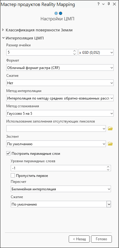

  19. Разверните Интерполяция ЦМП.
    Опция Интерполяция ЦМП
  20. Задайте соответствующее значение Размер ячейки для ЦМП.
    Значение Размер ячейки по умолчанию составляет 5 x GSD.
  21. Для Формата выберите значение из ниспадающего списка.
  22. Вы также можете дополнительно выбрать значение Сжатия.
  23. Задайте значение Метод интерполяции, такой как Интерполяция по методу средних обратно-взвешенных расстояний.
  24. Выберите значение Метод сглаживания из ниспадающего списка.
  25. Щелкните Завершить, чтобы начать создание продукта.

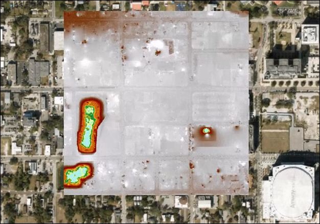

    Когда обработка будет завершена, продукт ЦМП добавляется в следующее местоположение:
    • Контейнер Reality Mapping в папке D+ TMs на панели Catalog
    • Панель Содержание, Продукты данных и вид 2D-карты
    Продукт ЦМП
