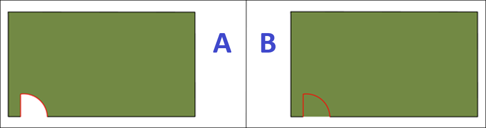

Полилинейные детали, созданные с помощью инструмента Импорт объектов в набор данных Indoor, наследуют значение поля USE_TYPE исходных объектов. Правильно закрытые и атрибутированные двери имеют решающее значение для создания внутренней маршрутизируемой сети, а также полезны для визуализации.
Схема, показывающая разницу между закрытой и незакрытой дверью в секции.
Когда двери правильно атрибутированы и используются с помощью инструмента Импорт объектов в набор данных Indoor, границы секций не будут включать развороты дверей. Секция на изображении A была импортирована без использования параметра Идентификатор двери, тогда как секция на изображении B была импортирована с использованием параметра Идентификатор двери.
