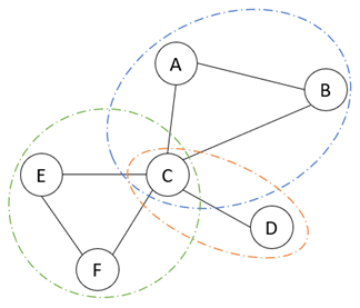

Двухсвязные
Метод Двухсвязные находит сообщества в сети, которые связаны друг с другом. Два элемента, связанные отношениями, являются частью одного и того же сообщества. Другие элементы принадлежат к тому же сообществу, если отношения позволяют переходить от одного элемента к другому, и если это остается верным после удаления одного из отношений в сообществе. Каждый элемент может принадлежать многим сообществам.
Диаграмма связей с тремя взаимосвязанными сообществами
В этом примере C является частью всех трех сообществ, поскольку он имеет отношение к элементам в каждом сообществе. Элементы A, B и C образуют одно сообщество, поскольку каждый из них связан друг с другом, и они остаются связанными друг с другом, когда одно из отношений между ними удаляется. Когда отношения между C и D, или C и E, или C и F удалены, D, E и F, соответственно, больше не связаны с A и B, поэтому они не являются частью сообщества A, B и С.

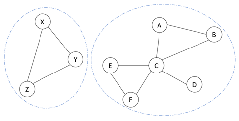

Слабо связанные
Слабо связанное сообщество — это сообщество, в котором все элементы связаны друг с другом посредством пути. Направление отношений между элементами в диаграмме связей не учитывается; то есть диаграмма связей оценивается как неориентированный граф.
Диаграмма связей с двумя слабо связанными сообществами
В этом примере есть два слабо связанных сообщества. A, B, C, D, E и F образуют одно сообщество, а X, Y и Z образуют другое сообщество. Каждое из этих сообществ имеет отношения, которые соединяют все элементы. Отсутствуют отношения, связывающие сообщество X, Y, Z с сообществом A, B, C, D, E, F.
Если каждый элемент в графе каким-либо образом связан со всеми другими элементами, весь граф слабо связан.

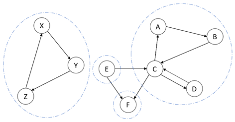

Сильно связанные
Сильно связанное сообщество — это сообщество, в котором все элементы в сообществе связаны друг с другом, когда рассматривается направление отношений. То есть диаграмма связей оценивается как ориентированный граф.
Это означает, что если вы начнете где-то в сообществе и проследите путь, учитывающий направление каждого отношения, вы сможете достичь всех элементов в сообществе.
Диаграмма связей с некоторыми сильно связанными сообществами
В этом примере сообщества X, Y, Z и сообщества A, B, C, D тесно связаны, потому что вы можете начать с любого элемента в любом сообществе и следовать направленным отношениям, чтобы достичь каждого другого элемента.
E и F являются их собственными сообществами, поскольку они не сильно связаны с какими-либо другими элементами. Вы можете связаться с F из сообщества A, B, C, D, но вы не можете связаться с большим сообществом из F. Точно так же вы можете связаться с сообществом A, B, C, D из E, но вы не можете связаться с E из более крупного сообщества.

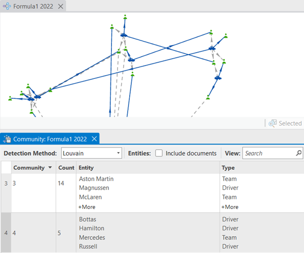

Чтобы просмотреть сообщества для элементов на диаграмме связей, выполните следующие действия:
  1. На вкладке Диаграмма связей на ленте, в группе Анализ, щелкните Сообщество .
    Открывается таблица Community . Имя, отображаемое на вкладке вида таблицы Community, определяет диаграмму связей, для которой были рассчитаны сообщества. Метод Лувена используется по умолчанию. По умолчанию строки в таблице сортируются с использованием поля Community.
    Таблица Community описывает группы тесно связанных элементов в диаграмме связей.

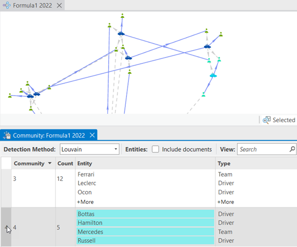

  1. Щелкните строку в таблице Community, чтобы выбрать элементы в этом сообществе.
    Соответствующие элементы выбраны в поле Entity и на диаграмме связей.
    Элементы сообщества выбираются в таблице Community и на диаграмме связей.

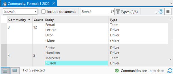

  3. Щелкните элемент в поле Entity, чтобы выбрать его.
    Элемент выбран в поле Entity и на диаграмме связей.
    Конкретный элемент выбирается в таблице Community и на диаграмме связей.

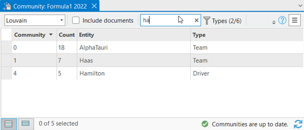

  1. Щелкните текстовое поисковое окно на панели инструментов в верхней части таблицы Community.
  2. Введите отображаемое имя элемента в диаграмме связей.
    Строки в таблице Community автоматически фильтруются, чтобы отображались только элементы, отображаемое имя которых совпадает с введенным вами именем. В таблице отображаются только строки, представляющие отфильтрованные элементы.
    Введите отображаемое имя объекта в текстовое поисковое окно, чтобы найти элемент в таблице Community.
