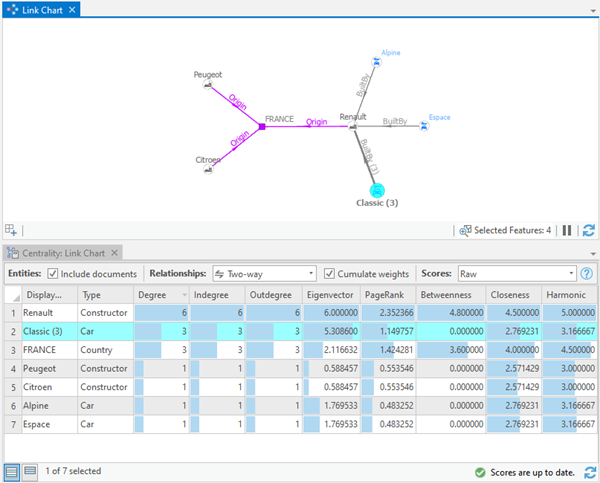

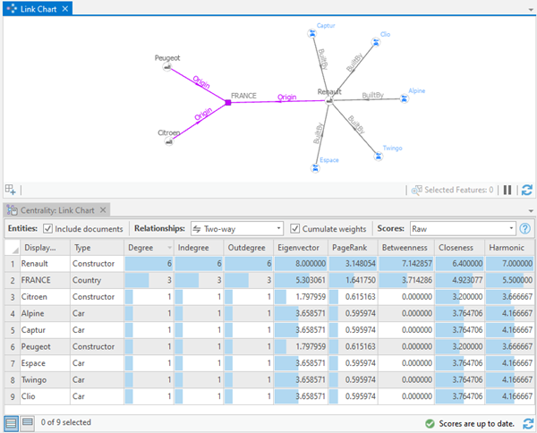

Откройте таблицу Центральность
Баллы центральности для элементов диаграммы связей представлены в таблице Центральность . В таблице есть одна строка для каждого элемента. Поля в таблице показывают отображаемое имя элемента, его тип и баллы, рассчитанные для каждого показателя центральности.
В поле таблицы, которое отображает баллы центральности, каждая ячейка имеет динамический синий столбец гистограммы, представляющий баллы элемента относительно других элементов в диаграмме связей. Длина столбца пропорциональна максимальному баллу в этом поле.
Вы можете взаимодействовать с таблицей Центральность так же, как вы взаимодействуете с таблицами атрибутов, связанными с векторными слоями на карте. Например, вы можете щелкнуть заголовок поля, чтобы отсортировать строки в таблице, используя значения в этом поле. Сортировка таблицы Центральность по полю, содержащему баллы центральности, позволяет визуализировать гистограмму значений для этого показателя центральности.
Вы можете щелкнуть одну или несколько строк в таблице Центральность, чтобы выбрать их и выбрать соответствующие элементы на диаграмме связей. Точно так же при выборе элементов на диаграмме связей будут выбраны соответствующие строки в таблице.
Просмотрите баллы центральности для элементов диаграммы связей, открыв ее таблицу Центральность, и изучите ее содержимое, выполнив следующие действия:
  1. На вкладке Диаграмма связей на ленте в группе Анализ нажмите Центральность. Центральность
    Откроется таблица Центральность . Имя, которое отображается на вкладке для вида таблицы Центральность, идентифицирует диаграмму связей, для которой были рассчитаны баллы центральности. По умолчанию строки в таблице сортируются по значениям поля Degree.
    Таблица Центральность диаграммы связей описывает, какие элементы наиболее важны для графа, изображенного на диаграмме связей.
  2. Щелкните строку в таблице Центральность, чтобы выбрать ее.
    Соответствующий элемент или группа элементов выбирается на диаграмме связей.
    Выбранная строка в таблице Центральность и соответствующий элемент на диаграмме связей
