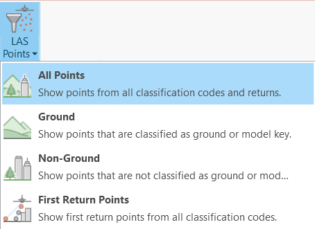

Сигнал лазера может отражаться от одного или нескольких объектов, а следовательно, и возвращенных сигналов может быть несколько. Вы можете раздельно использовать результаты таких отражений с целью соответствующего отображения данных лидара, которые содержатся в наборе данных LAS. Чаще всего используются фильтры Земля и Не-Земля, соответствующие отражениям лазера от земли и от находящихся на ней объектов. Возможность разделения данных лидара в зависимости от объекта, отразившего сигнал, позволит вам быстро и эффективно анализировать данные лидара и отображать их на карте для различных целей.
Фильтры ниспадающего меню Точки LAS позволяют осуществлять быстрый доступ к основным фильтрам лидара. Если несколько других опций, использующихся в ArcGIS Pro для фильтрации данных лидара, на которые ссылается набор данных LAS. Воспользуйтесь Фильтрами LAS в Свойствах слоя для работы с опциями фильтрации точек.
Выберите один из следующих фильтров точек лидара:
Фильтры точек LAS, доступные на вкладке Оформление
Фильтр Точка или поверхность
Описание
Все точки
Используйте все точки лидара для отображения набора данных LAS.
Поверхность Земли
Используйте только лидарные точки, помеченные как точки поверхности Земли, для отображения набора данных LAS.
Не земля
Используйте все лидарные точки, не помеченные как точки поверхности Земли для отображения набора данных LAS.
Первый отраженный сигнал
Используйте только лидарные точки первого отражения сигнала для отображения набора данных LAS.
