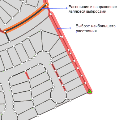

Проверка на выбросы в измерениях
Проверьте слой Линии уравнивания на выбросы в направлениях и расстояниях. Выбросами являются линии с измерениями, которые не согласуются с сетью измерений и означают потенциальные ошибки или грубые несоответствия.
Не согласующаяся линия
Измерение из точки Sp2 вычисляет координаты, которые значительно отличаются от других измерений.
В слое Линии уравнивания линии с выбросами выделены розовым для расстояний выбросов и желтым для измерений выбросов. Чем больше для данного измерения значение атрибута Standardized Student's t Statistic, тем толще символы линии. Измерения с более крупными атрибутами Standardized Student's t Statistic сильнее ожидаемого отклоняются от оптимального решения, вычисленного методом наименьших квадратов.
Линии с измерениями, отмеченными в качестве выбросов
Измерение будет отмечено как выброс, если поправка измерения между исходным измерением и уравненным измерением линии не пройдет статистический тест методом нормального распределения с уровнем доверия 95 процентов. Уровень доверия 95 процентов означает, что 95 процентов всех поправок измерений для уравненной сети должны попадать в пределы отклонений 1.96 от среднего значения. См. описание Нормального распределения в разделе ниже.
Измерения с атрибутами Standardized Normal Statistic, превышающими +-1,96, помечаются как выбросы (для поля Outlier задано значение Да).
Измерения выбросов необходимо проверить, прежде чем продолжить выполнять дальнейший анализ.

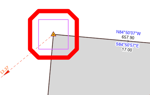

В слое линий уравнивания поправки широты и долготы отображаются в подслоях Геодезическая широта и Геодезическая долгота с помощью рамок, обведенных вокруг взвешенных точек. Поправки выбросов отображаются красным цветом, и чем больше значение атрибута Standardized Student's t Statistic для данной поправки, тем толще символ линии.
Выброс поправки широты
Поправки широты (выброс) и долготы отображаются в виде красной и розовой рамок вокруг взвешенной точки.
Подсказка:
Вы можете выбирать эти рамки, чтобы просмотреть измерение и статистическую информацию о сдвиге координаты.
Поправка широты или долготы будет отмечена как выброс, если она не проходит статистический тест методом нормального распределения с уровнем доверия 95 процентов. Уровень доверия 95 процентов означает, что 95 процентов всех поправок измерений для уравненной сети должны попадать в пределы отклонений 1.96 от среднего значения. См. описание Нормального распределения в разделе ниже.
Поправки широты и долготы с атрибутами Standardized Normal Statistic, превышающими + -1,96, помечаются как выбросы (для поля Outlier задано значение Да).

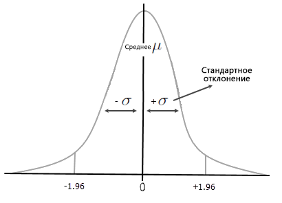

Нормальное распределение
В нормальном распределении, известном также, как кривая колокола, моделируется распределение количественных измерений. Нормальное распределение подразумевает, что большая часть измерений будет сгруппирована вокруг среднего значения, которое является центральным пиком кривой. Вероятность того, что измерения будут отклоняться от среднего значения, уменьшается симметрично с обеих сторон этой кривой. Чем больше отклонение, тем меньше ожидаемая вероятность.
В нормальном распределении 95 процентов области под кривой находится в приблизительно 1.96 стандартном отклонении от среднего.
Нормальное распределение основано на среднем значении и среднеквадратичном отклонении измеряемого количества.
