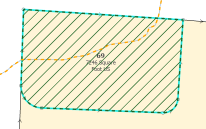

Интерактивное разбиение участков с помощью объекта
Инструмент Разбить можно использовать для разбиения земельных участков с помощью существующего объекта, используемого как линия разбиения. Например, линия реки, которая пересекает участок, может использоваться для разбиения участка. Другой пример - линия полосы отчуждения, которая пересекает участок, также может использоваться для разбиения участка.
При разбиении участков имеющимися объектами, выберите на панели инструментов По объекту. Выберите линейный объект, чтобы использовать его как линию разбиения, в поле Входные объекты и выберите разбиваемые участки в поле Целевые объекты.

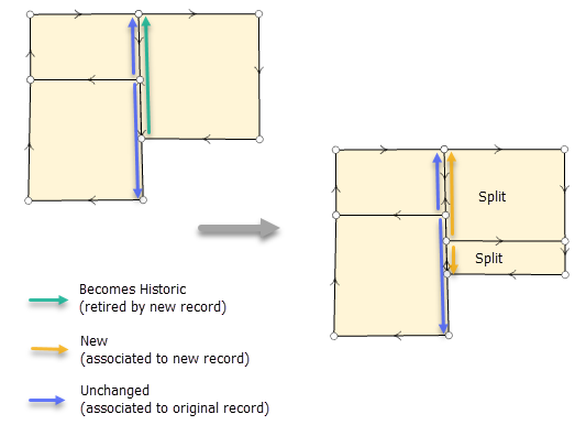

Объекты участков будут обновляться следующим образом:
Линии исходных участков, которые больше не используются другими смежными участками, записываются как исторические.
Для нового разбитого участка создаются новые линии разбиения.
Границы, которые не были изменены слиянием, остаются неизменными и связаны с исходной записью, по которой они были созданы.
