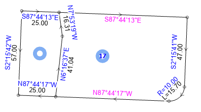

  5. Добавьте линий разбиения или измените линии для построения новых участков. Например, добавьте линию разбиения между двумя новыми точками разбиения:
    1. Выберите линию, в которую вы хотели бы добавить точку разбиения, и щелкните Разделить Разделить в галерее Инструменты на ленте Участки.
    2. На панели Разделить выберите метод разделения, направление линии для разделения, и то как расставить точки разбиения.
    3. Введите расстояния между точками разбиения и нажмите кнопку Разделить.
      Более подробно об инструменте Разделить
    4. При необходимости используйте инструмент Разделить, чтобы добавить точку разбиения на вторую линию участка.
    5. Используйте инструмент Теодолитный ход Теодолитный ход или инструмент Двухточечная линия , чтобы добавить разделенные линии между точками разбиения.
  6. Щелкните Создать начальные участки Создать начальные участки в группе Построение на вкладке Рабочие процессы записи участков, чтобы создать дополнительные начальные участки для новых замкнутых линий.
