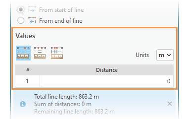

  1. Нажмите метод Расстояние .
  2. В разделе Направление выберите точку на линейных объектах, от которой следует измерить и разделить выбранные объекты.
Настройки Описание
От начала линии От начала Разделите выбранные линии от начальной точки линий.
От конца линии От конца Разделите выбранные линии от конечной точки линий.
  1. Щелкните стрелку ниспадающего списка Единицы измерения и в разделе Значения выберите формат единиц.
    Значение деления расстояния
  2. Выберите один из следующих способов и введите необходимые значения расстояния и количества повторений:
    Одно расстояние Одно расстояние
    В поле Расстояние введите одно расстояние, на котором должен быть разделен объект.

    В поле Расстояние введите расстояние, на котором необходимо выполнить разделение. В поле Повтор введите число разделений, которое нужно сделать на указанном расстоянии.
    Оставшееся расстояние будет добавлено к последнему объекту в последовательности. Чтобы распределить оставшуюся длину поровну для каждого элемента, отметьте опцию Распределить оставшуюся длину поровну.
